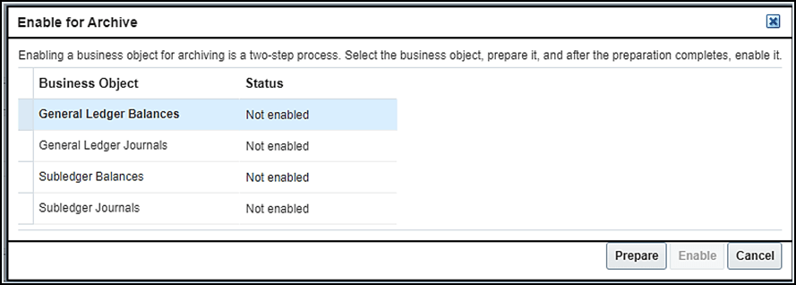

アーカイブ用のビジネス・オブジェクトの有効化
会計データ・ビジネス・オブジェクトに含まれる次の埋込みビジネス・オブジェクトを準備し、有効にします:
  • 一般会計残高
  • 総勘定元帳仕訳
  • 補助元帳残高
  • 補助元帳仕訳
ノート: このステップは、会計年度および会計カレンダのアーカイブ・プロセスを実行する直前まで待機するのではなく、アーカイブ・ステップの前に実行することをお薦めします。 これにより、表の準備と有効化にかかる時間が大幅に短縮されます。
  1. 「アーカイブおよびパージ・ポリシーの管理」ページで、「会計データ」ビジネス・オブジェクトの行を選択します。
  2. 「アーカイブに使用可能」ボタンをクリックします。
  3. 「アーカイブに使用可能」ダイアログ・ボックスで、ステータスが「使用不可」のビジネス・オブジェクトを選択し、「準備」をクリックします。
    一般会計残高ビジネス・オブジェクトが選択され、「準備」ボタンが有効になっている「アーカイブに使用可能」ダイアログ・ボックスの例を次に示します。このイメージは、「アーカイブに使用可能」ダイアログ・ボックスの例を示しています。 「一般会計残高」ビジネス・オブジェクト行が選択されています。 ステータスが「使用不可」です。 「準備」ボタンは有効です。
  4. 準備が完了した後、ビジネス・オブジェクトを再度選択し、「使用可能」をクリックします。 プロセスが完了するまでに時間がかかることがあることを示し、続行するかどうかを確認する警告が表示されます。
    ノート: ビジネス・オブジェクトは任意の順序で準備できます。 ビジネス・オブジェクトを任意の順序で有効にすることもできます。 唯一の要件は、ビジネス・オブジェクトを有効にする前に準備する必要があることです。
  5. すべての埋込みビジネス・オブジェクトが準備され、有効になると、次のステップに進むことができます。

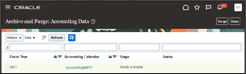

(オプション)新規会計年度のアーカイブの有効化
会計データ・ビジネス・オブジェクトをアーカイブ用に有効にすると、そのビジネス・オブジェクトの進行中のデータは、会計カレンダで新しく追加された年の最初の期間をオープンしたときに自動的に有効になります。
期間のオープン・プロセスの間接費を削減するために、会計カレンダに新しい会計年度を追加するときに、会計データ・ビジネス・オブジェクトをアーカイブ用に手動で有効にすることをお薦めします。 このステップでは、その会計年度のすべての期間が準備されます。
  1. 「アーカイブおよびパージ・ポリシーの管理」ページで、「会計データ」ビジネス・オブジェクトをクリックします。
  2. 「アーカイブおよびパージ: 会計データ」ページで、新しい会計年度および会計カレンダを含む行を選択します。
    ノート: まだ有効になっていない行には、「使用可能準備完了」ステージが表示されます。
    アーカイブ用に有効にする準備ができた会計年度と会計カレンダの組合せがある「アーカイブおよびパージ: 会計データ」ページの例を次に示します。
    このイメージは、「アーカイブおよびパージ: 会計データ」ページの例を示し、会計年度2021年と会計カレンダAccountingMMYYの組合せがアーカイブ用に有効になっていることを示しています。
  3. 「処理」メニューから「アーカイブに使用可能」を選択します。
プロセスが正常に完了すると、会計年度と会計カレンダの組合せのステージが「検証準備完了」に変わります。
