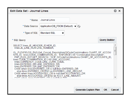

    3. 「データ・モデル」ペインの「データ・セット」フォルダで、「仕訳明細」データ・セットをクリックします。
    4. 「図」タブで、「選択したデータ・セットの編集」ボタンをクリックします。 「データ・セットの編集 - 仕訳明細」ダイアログ・ボックスが開き、「仕訳明細」データ・セットのSQL問合せが表示されます。
      次の図は、事前定義済SQL問合せが表示された「データ・セットの編集 - 仕訳明細」ダイアログ・ボックスを示しています。

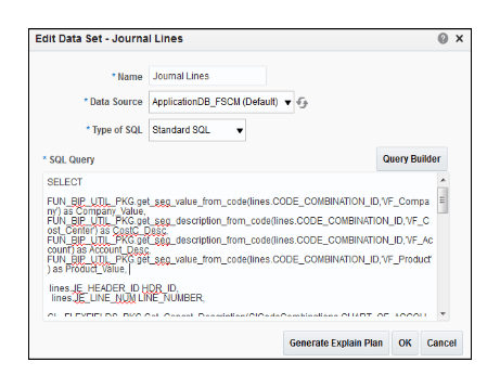

    5. 「SQL問合せ」フィールドで、SELECTの後にカーソルを置き、新しいSQL文用の行を挿入します。
    6. ステップ2で作成したSQL文を、「SQL問合せ」フィールドのSELECTという語の後の、lines.JE_HEADER_ID HDR_IDの前にコピーします。
      次の図は、新しいSQL文が指定された「データ・セットの編集 - 仕訳明細」ダイアログ・ボックスを示しています。
      この図は、「名前」、「データ・ソース」、「SQLタイプ」および「SQL問合せ」の フィールドを含む「データ・セットの編集 - 仕訳明細」ダイアログ・ボックスを 示しています。 「SQL問合せ」フィールドには、このタスクのステップ2で構成された 文が含まれています。

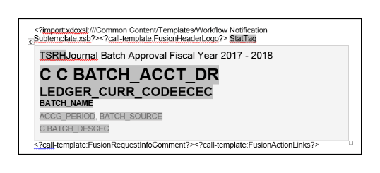

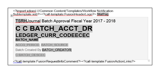

  1. 通知ヘッダーに会計年度を付加するには:
    1. Microsoft Wordを使用してレポート・レイアウト・テンプレートのローカル・コピーを開きます。
    2. デフォルトのヘッダー・テキスト(「仕訳バッチ承認」)の末尾にカーソルを置きます。
    3. スペースを追加し、「会計年度2017 - 2018」というテキストを入力します。 ヘッダーには、「仕訳バッチ承認 会計年度2017 - 2018」と表示されるようになります。
      次の図に、変更後の通知ヘッダーを示します。
      この図は、「バッチ承認」のテキストに続いて 「会計年度2017 - 2018」というテキストが追加された、 レポート・レイアウト・テンプレートのヘッダー部分を示しています。
  2. 仕訳バッチを作成したユーザーの名前を通知に追加するには:
    1. パブリッシャ・タブを選択して、パブリッシャ・リボンを開きます。
    2. リボンの「データのロード」グループで、「サンプルXML」をクリックします。
    3. XMLのデータ選択ダイアログ・ボックスで、「データ・モデルのエクスポート」タスクのステップ11で保存した.xmlファイルを選択します。 「オープン」をクリックします。
    4. データが正常にロードされたことを示すメッセージが表示されたら、「OK」をクリックします。
    5. レポート・レイアウト・テンプレートのヘッダー・セクションで、「BATCH_SOURCE」フィールドの末尾にカーソルを置き、新しい行を挿入します。
    6. 新しいフィールドのテキスト・ラベル(「バッチ作成者」など)を入力し、スペースを追加します。
    7. パブリッシャ・リボンの「挿入」グループで、「フィールド」ボタンをクリックします。 「フィールド」ダイアログ・ボックスが開き、データ・モデル・フィールドのリストが表示されます。
    8. 「JOURNAL_BATCH」フォルダで、「BATCH_CREATOR」フィールドを選択し、「挿入」をクリックします。 フィールドは、ヘッダー・セクションの新しいテキスト・ラベルの後に自動的に追加されます。
    9. 「フィールド」ダイアログ・ボックスで、「クローズ」をクリックします。

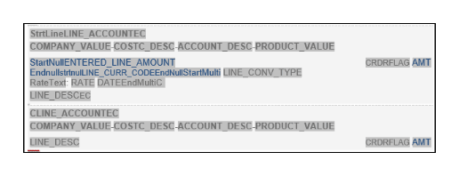

  3. レポート・レイアウト・テンプレートの勘定科目組合せIDフィールドを、データ・モデルに追加されたセグメント値および摘要で置換するには:
    1. StrtLineLINE_ACCOUNTECというラベルの後にカーソルを置き、新しい行を挿入します。
    2. パブリッシャ・リボンの「挿入」グループで、「フィールド」ボタンをクリックします。 「フィールド」ダイアログ・ボックスが開き、データ・モデル・フィールドのリストが表示されます。
    3. 「仕訳明細」フォルダで、「COMPANY_VALUE」フィールドを選択します。 このフィールドの名前は、「データ・モデルのコピーおよび変更」タスクで定義した、会社セグメントのユーザー定義名です。
    4. 「挿入」をクリックして、レポート・レイアウト・テンプレートにフィールドを追加します。
    5. レポート・レイアウト・テンプレートで、セグメントを区切るためにハイフンなどの文字を追加します。
    6. 「フィールド」ダイアログ・ボックスから残りのセグメントを選択し、各セグメントの間にセパレータを使用してレポート・レイアウト・テンプレートに挿入します。
      次の図は、勘定科目セグメントが含まれた、変更後の通知を示しています。
      この図は変更後のレポート・レイアウト・テンプレートを示しており、すべてのセグメントが ハイフンで区切られて(COMPANY_VALUE-COSTC_DESC-ACCOUNT_DESC-PRODUCT_VALUE)表示されています。

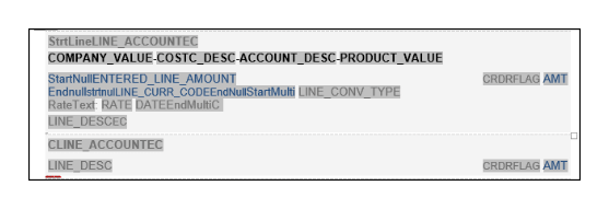

    7. レポート・レイアウト・テンプレートの「CLINE_ACCOUNTEC」フィールドから書式をコピーして、追加したセグメントの書式を設定します。 「CLINE_ACCOUNTEC」フィールドをクリックします。
    8. 「ホーム」リボンをクリックし、書式ペインタ・ボタンを選択し、追加されたセグメントを選択します。 たとえば、COMPANY_VALUE-COSTC_DESC-ACCOUNT_DESC-PRODUCT_VALUEを選択します。
    9. CLINE_ACCOUNTECフィールドの後にカーソルを置き、新しい行を挿入します。
    10. このセクションの前のステップで作成した勘定科目の行をコピーして、新しい行に貼り付けます。
      次の図は、StrtLineLINE_ACCOUNTECフィールドとCLINE_ACCOUNTECフィールドの両方の後に勘定科目セグメントが表示されている、変更後の通知を示しています。

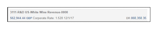

  2. パブリッシャ・リボンの「プレビュー」グループで、「HTML」をクリックします。
    次の図に、勘定科目組合せがプレビューにどのように表示されるかの例を示します。 会社セグメントの値は31111です。 コスト・センターのセグメント摘要はR&D USです。 勘定科目セグメントの摘要はWhite Wine Revenueで、製品セグメントの値は0000です。
    この図は、勘定科目番号を含む 通知の例を示しています。
