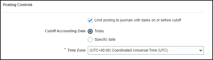

このイメージに示すように、デフォルト値は「本日」で、デフォルトのタイム・ゾーンは協定世界時(UTC)です。
タイム・ゾーンは世界中の他のタイム・ゾーンに変更できます。 タイム・ゾーンは、指定されたタイム・ゾーンの午前12時を経過するタイミングを決定するために使用されます。 これは、その日付以前の会計日の仕訳バッチを転記するための適格日を示します。

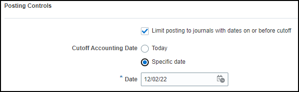

タイム・ゾーン 日時 本日 協定世界時(UTC) 2022年11月16日午後5時 2022年11月16日 シドニー東部時間(AEST) 2022年11月17日、午前3時 2022年11月17日 会計締日を「特定日」に設定して、仕訳バッチ転記用の締日として期日を設定します。 バッチを転記に適格にするには、そのバッチ内のすべての仕訳に、指定した締日以前の会計日が必要です。 デフォルト値は現在のシステム日付です。 必要に応じて日付を更新できます。
このイメージは、2022年12月2日に設定された特定日の例を示しています。
