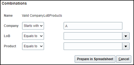

- 「組合せ」ダイアログ・ボックスで、文字Aで始まる会社の値をフィルタします。
次に、「組合せ」ダイアログ・ボックスの例を示します。
