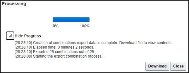

    100%完了した「処理中」ダイアログの例を次に示します。 相互検証の組合せセットには25個の組合せがあり、これらはすべてエクスポート済であり、ダウンロードの準備ができています。
    この画像は、「処理中」ダイアログ・ボックスの例です。
