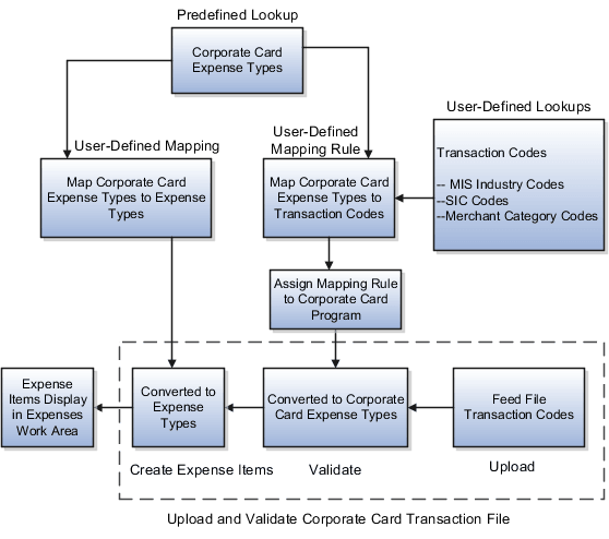

次の図は、コーポレート・カード・トランザクション・ファイルのアップロードおよび検証とともに、経費精算書に経費タイプを自動的に移入する設定を示しています。 最終的には、経費項目が「経費」作業領域に表示されます。
この図は、コーポレート・カード・トランザクション・ファイルのアップロードおよび検証とともに、経費精算書に経費タイプを自動的に移入する設定を示しています。
