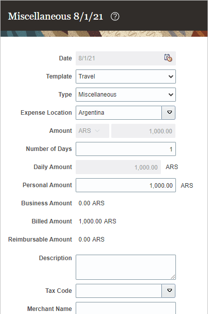

  1. 個人使用のための品目を1000 ARSで購入。 このトランザクションは現地通貨のARSで実行され、ファイルにARSで取り込まれました。

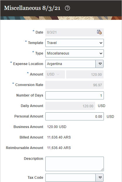

  2. 仕事上の食事に対して120 USDを支払い、ファイルにUSDで取り込まれました。 ファイルがアップロードされて処理されると、USDで実行されたトランザクションがExpensesによってARSに換算され、「コーポレート・カード・トランザクションのレビュー」ページに次のように表示されます。
    この画像は、「コーポレート・カード・トランザクションのレビュー」ページを示しています。このページには、ExpensesによってARSに換算されたUSDのトランザクションが表示されています。

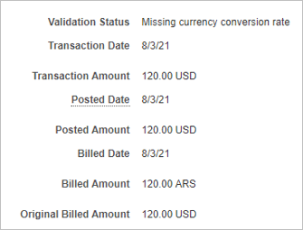

    指定された通貨またはトランザクション日でGL日次レートの換算レートを使用できない場合、トランザクションは拒否されます。 トランザクションに該当する期間の換算レートが、これらの通貨に対して使用可能であることを確認する必要があります。
    この画像は、換算レートを使用できないときの、トランザクションが表示された「コーポレート・カード・トランザクションのレビュー」ページを示しています。

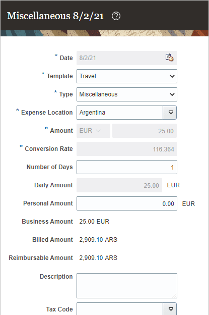

  3. コンピュータ周辺機器を25 EURで購入。 このトランザクションは、カード・フィード・ファイルで30 USDに換算されました。 このトランザクションはExpensesによってARSに換算され、「コーポレート・カード・トランザクションのレビュー」ページに次のように表示されます。
    この画像は、「コーポレート・カード・トランザクションのレビュー」ページを示しています。このページには、カード・フィード・ファイルでUSDに換算され、さらにExpensesによってARSに換算されたEURのトランザクションが表示されています。

この画像は、1000 ARSのトランザクションが表示された「経費」作業領域を示しています。
ARSでトランザクションが表示された「経費」作業領域。
この画像は、120 USDのトランザクションとその相当額がARSで表示された「経費」作業領域を示しています。
USDでトランザクションが表示された「経費」作業領域。
この画像は、25 EURのトランザクションとその相当額がARSで表示された「経費」作業領域を示しています。
EURでトランザクションが表示された「経費」作業領域。

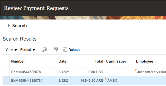

経費精算書が承認および監査された後、監査者が「経費払戻の処理」プロセスを実行して、従業員およびカード会社に対する支払要求を作成します。 この支払要求は、カード会社に対してARSで生成されます。
この画像は、支払要求をレビューするページを示しています。
