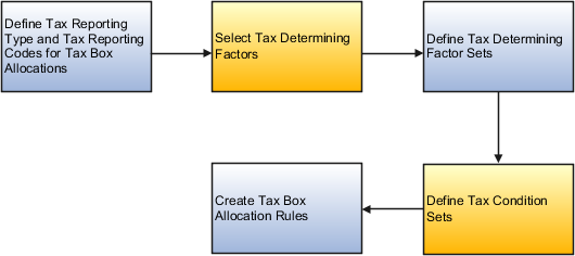

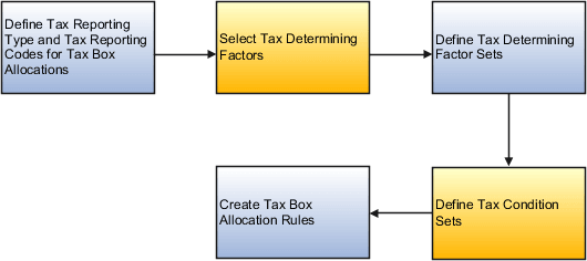

次の図は、トランザクションの税金ボックス割当ルールの定義に関連するステップを示しています。 これには、税金レポート・タイプとコードの定義、税金決定要素の選択、税金決定要素セットの定義、税金条件セットの定義、最後に税金ボックス割当ルールの作成が含まれます。
