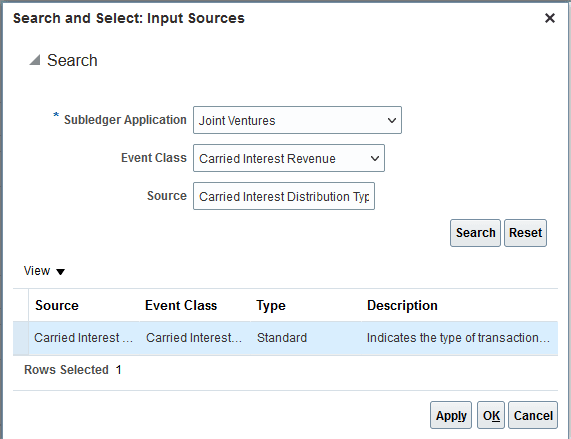

  5. 入力ソースの指定: 「入力ソース」領域で、「選択して追加」をクリックし、次のフィールドに入力して検索し、入力ソースを選択します:
    1. 「入力ソース」領域で、「選択して追加」をクリックし、次の値を入力して入力ソースを検索します:
      • イベント区分。 「成功報酬収益」を選択します。
      • ソース。 「成功報酬配分タイプ」と入力します。
    2. 結果の「成功報酬配分タイプ」の行を選択して「OK」をクリックします。

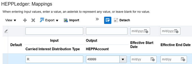

  7. 「マッピング」領域で、行を追加して、収益トランザクション・タイプを成功報酬仕訳からカットバック勘定科目にマップします:
    • 成功報酬配分タイプ。 収益(Revenue)を表す「R」を入力します。
    • HEPPAccount。 カットバック勘定科目を選択します。
    次の画像は、成功報酬配分タイプのマッピングの例を示しています。
    この図は周囲のテキストで説明されています。
    この例で、「マッピング」見出しの「HEPPLedger」は、合弁企業のプライマリ元帳の勘定体系を示しています。 このマッピング・セットは、収益成功報酬配分をカットバック勘定科目49999 (この例ではHEPPAccountセグメントで指定されています)にマップするために使用されます。

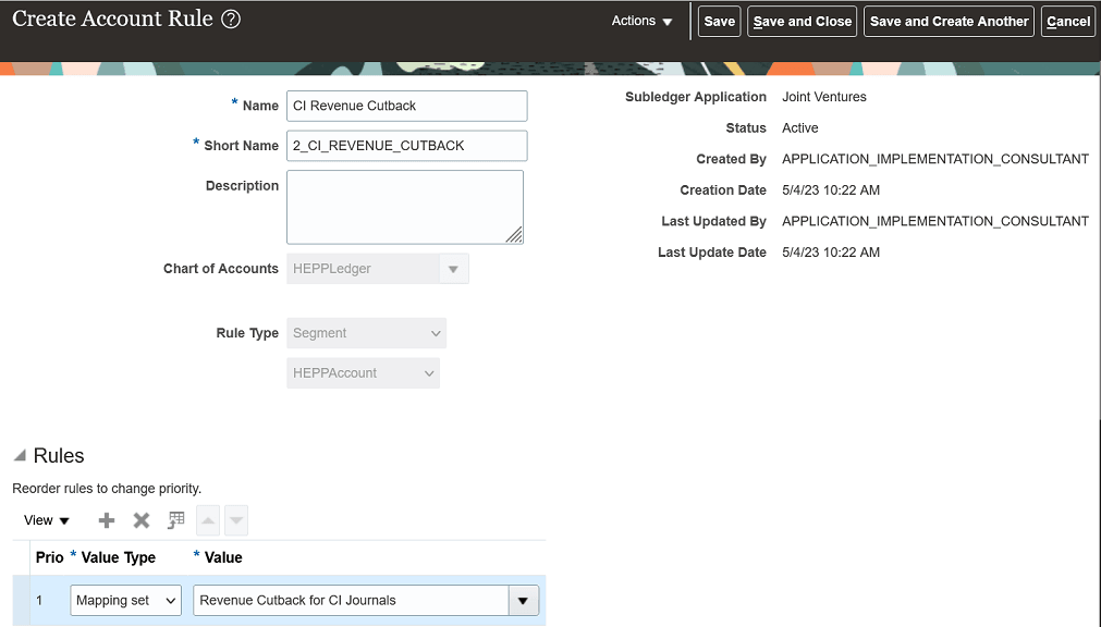

成功報酬仕訳内の明細を合弁企業の収益カットバック勘定科目に借方として記入できるようにするための勘定科目ルールを作成します。 前のタスクで作成したマッピング・セットを、この勘定科目ルールに関連付けます。
  1. FSMの「合弁企業管理」機能領域で、「表示 - すべてのタスク」を選択し、「勘定科目ルールの管理」タスクをクリックします。
  2. 「勘定科目ルールの管理: 合弁企業」で、「追加」をクリックします。
  3. 「勘定科目ルールの作成」で、次のフィールドに入力します:
    • 名前。
    • 短縮名。
    • 「摘要」。
    • 勘定体系。 合弁企業のプライマリ元帳の勘定体系を選択します。
    • ルール・タイプ。 ドロップダウン・リストから「セグメント」を選択します。
  4. 「ルール・タイプ」フィールドの下に表示されたフィールドをクリックし、勘定科目セグメント値をドロップダウン・リストから選択します。
  5. 「ルール」領域で、「追加」をクリックし、最初の行で次の値を指定します:
    • 値タイプ。 「マッピング・セット」を選択します。
    • 値。 前のタスクで作成したマッピング・セットを選択します。
  6. 「保存して閉じる」をクリックします
    次の図は、「CI仕訳の収益カットバック」という名前のマッピング・セットを使用して定義された新しい勘定科目ルールの例を示しています。 勘定科目ルールのルール・タイプは「セグメント」であり、これでHEPPLedgerという勘定体系内のHEPPAccountセグメントの値を導出できます。
    この画像は、「勘定科目ルールの作成」ページで作成された勘定科目ルールの例を示しています。

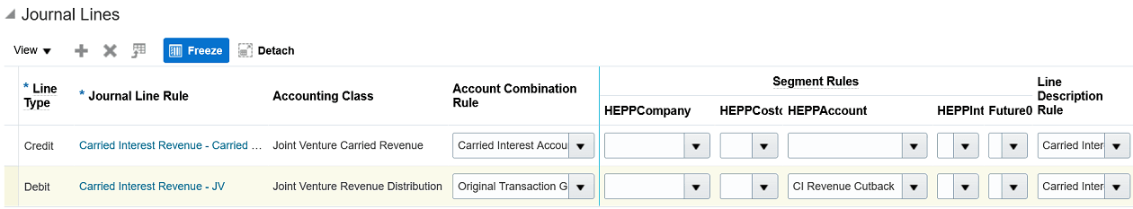

  6. 「補助元帳仕訳ルール・セットの編集」で、「仕訳明細」領域にアクセスし、収益カットバック勘定科目を導出するための「借方」の行を強調表示します。
    「セグメント・ルール」の列は、元の合弁企業トランザクションが含まれている勘定科目を識別するためのプライマリ元帳のセグメントを表します。
  7. 勘定体系の勘定科目セグメントを表す列で、前のタスクで設定した勘定科目ルールを選択します。
    注意: 「貸方」の行は変更しないでください。
    この勘定科目ルールの中には、成功報酬仕訳の金額が適切な収益カットバック勘定科目に記入されるようにするためのマッピング・セットがあります。
    次の例に示す「借方」仕訳明細ルールでは、「HEPPAccount」列が勘定体系の勘定科目セグメントを表しています。 「CI収益カットバック」という勘定科目ルールが「HEPPAccount」に対して選択されています。 「貸方」仕訳明細ルールは変更されていません。デフォルトでは、成功報酬金額を同意利害関係者の勘定科目に貸方記入するように勘定科目が定義されているためです。
    この画像は周囲のテキストで説明されます
  8. 「保存して閉じる」をクリックします
