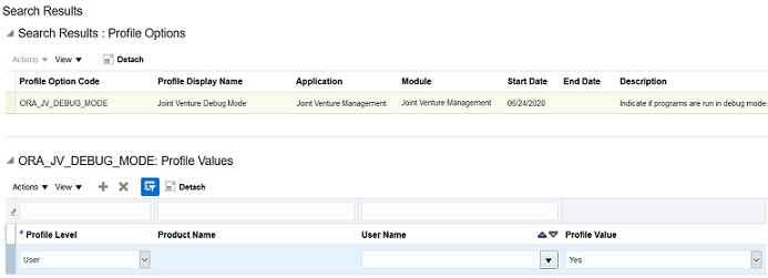

    「合弁企業デバッグ・モード」プロファイル・オプションが表示されます。このプロファイル・オプションは、プロセスに関する追加の詳細メッセージをログ・ファイルに出力するために使用されます。
    この画像は、検索結果の2つのセクション(「検索結果」の「プロファイル・オプション」とORA_JV_DEBUG_MODEの「プロファイル値」)を示しています。 「検索結果」の「プロファイル・オプション」セクションには1つのレコードがあり、「プロファイル・オプション・コード」、「プロファイル表示名」、「アプリケーション」、「モジュール」、「開始日」、「終了日」、「摘要」の各列を含む表があります。 これらの列に対応する行の値は次のとおりです: 「ORA_JV_DEBUG_MODE」、「合弁企業デバッグ・モード」、「合弁企業管理」、「合弁企業管理」、「06/24/2020」、空白、プログラムがデバッグ・モードで実行しているかどうかを示します。 2番目のセクションには、「プロファイル・レベル」、「製品名」、「ユーザー名」、「プロファイル値」の各列を含む表があります。 この表には、これらの列名に対応する値「ユーザー」、空白、空白、「はい」を持つ行が1つあります。
  4. 「プロファイル値」セクションで、「追加」をクリックします。
