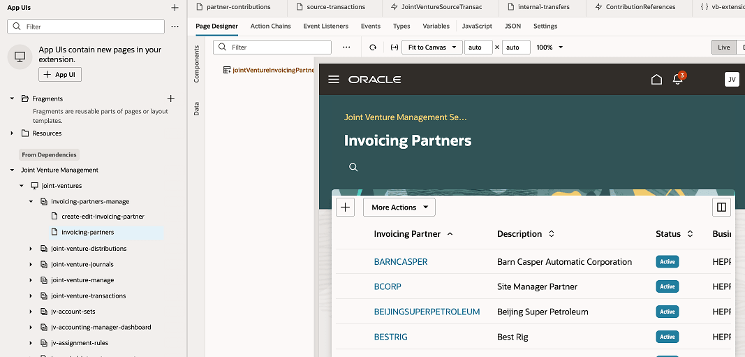

  4. 「管理者」セクションで、「Visual Builder Studioでページを編集」を選択します。 選択したページがVB Studioプロジェクトのワークスペースに開きます。
    次の画像は、VB Studioプロジェクトのワークスペースを示しています。 「アプリケーションUI」ペインには、「invoicing-partners」ページが選択された状態で「invoicing-partners-manage」フローが展開されて表示されます。 このページのユーザー・インタフェースがページ・デザイナに表示されます。
    この画像は、「アプリケーションUI」ペインで「invoicing-partners」ページが選択され、ページのユーザー・インタフェースがページ・デザイナに表示された状態のVB Studioプロジェクトのワークスペースを示しています。

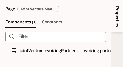

    「プロパティ」ペインの「コンポーネント」タブに、拡張できるページのコンポーネントを表示できます。 この例では、コンポーネントは動的表であり、次の画像に示すようにjointVentureInvoicingPartnersというラベルが付いています:
    この画像は、「コンポーネント」タブが開いた「プロパティ」ペインを示しており、「invoicing-partners」ページのコンポーネントを示しています。

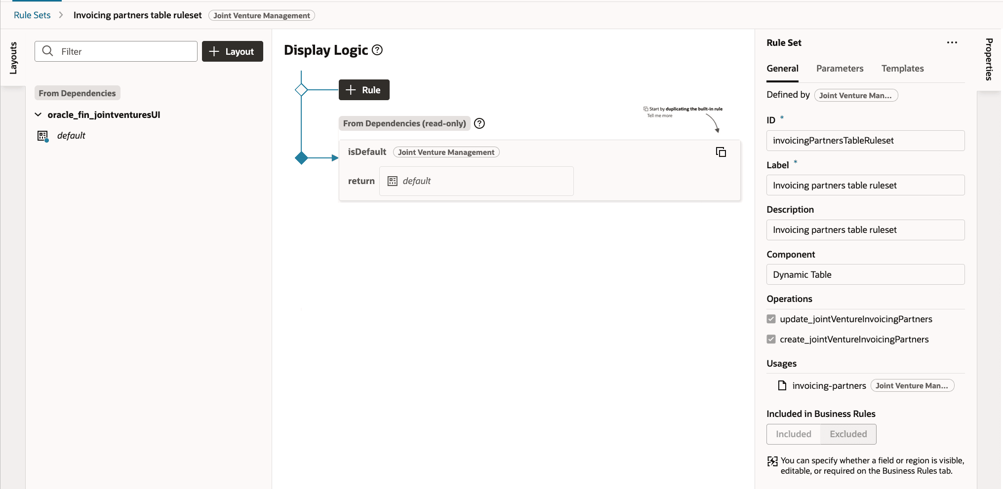

  6. 「ルール・セット」セクションのリンクをクリックします。 アプリケーションに付属している基本コードと、それに関連付けられたレイアウトが表示されます。 コードを拡張するには、コードのコピーを作成する必要があります。
    次のイメージは、請求パートナ表ルール・セットが開いたVB Studioプロジェクトを示しています。 「レイアウト」ペインには、ルール・セットに関連付けられたデフォルトのレイアウトが表示されます。 「ディスプレイ・ロジック」ペインには、ページのデフォルト・ルール・セットが表示されます。 「プロパティ」ペインには、選択したルール・セットの詳細が表示されます。
    この画像では、VB Studioプロジェクトで請求パートナ表ルールセットが開かれており、その詳細が周囲のテキストで説明されています。

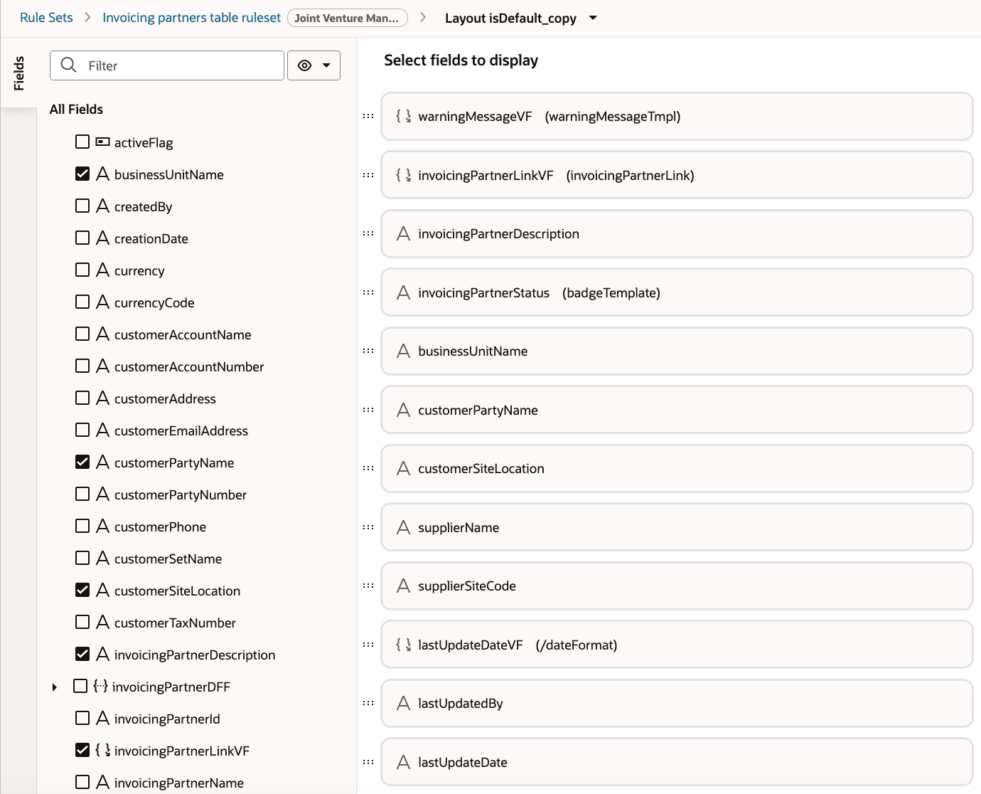

  9. 「レイアウト」ペインで、新しく作成したレイアウトをクリックします。
    デフォルト・レイアウトで提供されているすべてのフィールドが、コピーされたレイアウトで使用可能であることに注目してください。
    次の画像は、請求パートナ表ルールセットに対してページ・レイアウト・ペインが開かれた状態のVB Studioプロジェクトを示しています。 「フィールド」ペインには、請求パートナ用のOracle REST APIに含まれるすべてのフィールドがリストされます。 表示するフィールドの選択ペインには、選択したフィールド、およびユーザー・インタフェースでのフィールドの順序がリストされます。
    このイメージは、VB Studioプロジェクトを示しています。このプロジェクトには、請求パートナ表ルール・セットに対して開いたページ・レイアウト・ペインがあり、その詳細については周囲のテキストで説明しています。
  10. ユーザー・インタフェースに「作成日」フィールドを追加するには、「フィールド」ペインからこのフィールドを検索して選択します。 選択すると、表示するフィールドの選択ペインに、そのフィールドが自動的に表示されます。 リスト内のフィールドは、ユーザーインターフェイスで表示する順序に応じて並べ替えることができます。
