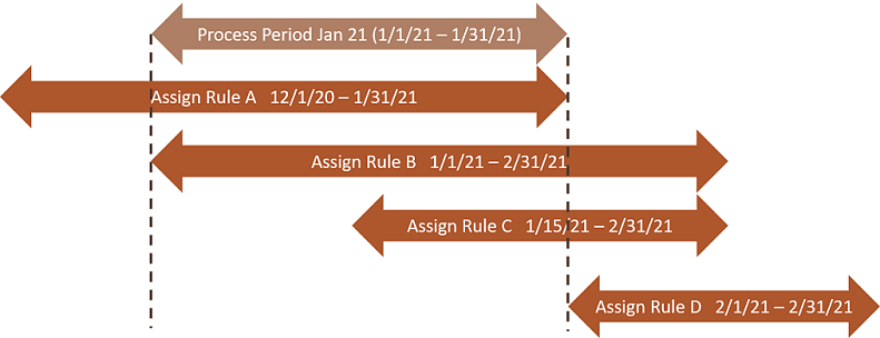

    次の図は、21年1月の期間について割当ルールA、BおよびCが処理されるが、Dは処理されないことを示しています。 これは、期間の日付が1/1/21から1/31/21であり、割当ルールA、BおよびCの日付がこれらの日付と重複するためです。 割当ルールDの日付は期間の日付と一致しません。
    この画像は周囲のテキストで説明されます
