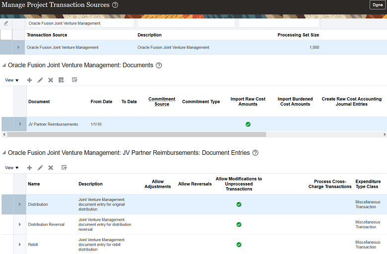

先ほど作成したOracle Fusion Joint Venture Managementトランザクション・ソースにアクセスします。
合弁企業パートナ払戻用の文書を追加するには:
「文書」セクションで、「追加」をクリックします。
「文書の作成」で、次のフィールドに入力します:
「文書」。
JV Partner Reimbursements
と入力します -
「摘要」。
Joint Venture Management Partner Reimbursements
と入力します -
「日付: 自」。 本日の日付、または合弁企業管理からの原価修正の作成を開始する予定の日付を入力します。
「インポート・オプション」セクションで、「直接費金額のインポート」チェック・ボックスが選択されていることを確認します。
注意: 「総コスト金額のインポート」チェック・ボックスが選択されていないことを確認してください。 このチェック・ボックスを選択すると、コストのインポート・プロセスの実行時に失敗します。 これは、Oracle Joint Venture Managementがトランザクションが直接費、間接費、総コストのいずれの金額に関連しているかを区別または認識しないためです。 -
「会計オプション」セクションで、「ソース・アプリケーションに計上済」ドロップダウン・リストをクリックし、「直接費」を選択します。
これにより、合弁企業管理からの原価修正がプロジェクト原価計算で計上済として処理されるようになります。
「保存して閉じる」をクリックします
「文書入力」セクションで、「追加」ボタンをクリックして次の文書入力をそれぞれ追加し、それぞれの文書入力の名前を必ずここに示すとおりに入力します:
Distribution
Distribution Reversal
Rebill
「名前」フィールドに、文書入力の名前を入力します。
「摘要」フィールドに入力します:
Distribution文書入力については、
Joint Venture Management document entry for original distribution
と入力します。Distribution Reversal文書入力については、
Joint Venture Management document entry for distribution reversal
と入力しますRebill文書入力については、
Joint Venture Management document entry for rebill distribution
と入力します -
「支出タイプ区分」ドロップダウン・リストをクリックし、「その他トランザクション」を選択します。
「未処理トランザクションの変更の許可」チェック・ボックスを選択します。
3つの文書入力をすべて追加するまで、これらのステップを繰り返します。
次に示すように、正しい文書および文書入力を使用してOracle Fusion Joint Venture Managementトランザクション・ソースを設定したことを確認します:
