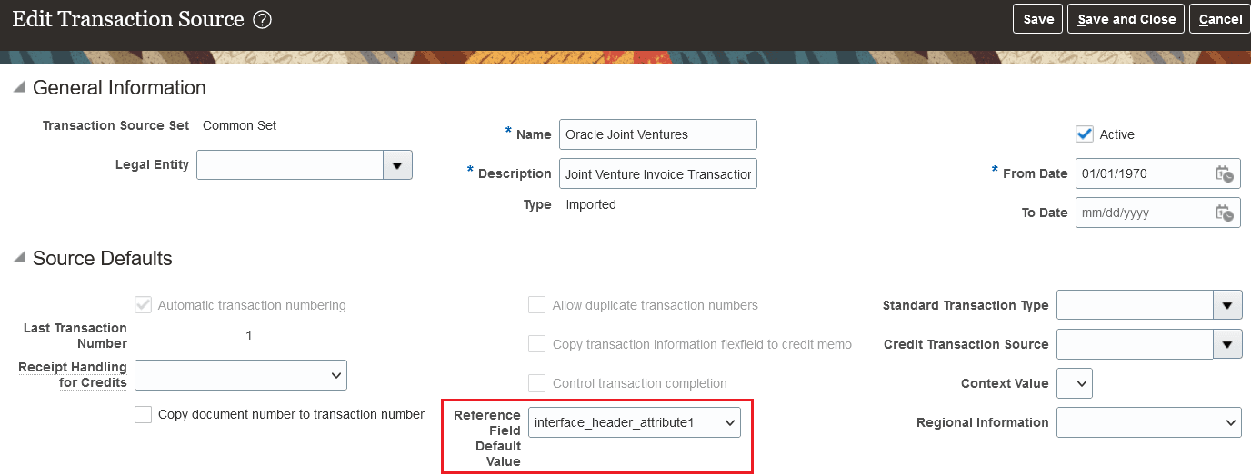

  5. 「トランザクション・ソースの編集」で、「参照フィールド・デフォルト値」のドロップダウン・リストをクリックし、次の図に示すように「interface_header_attribute_1」を選択します。
    この値を選択すると、合弁企業請求書の相互参照値が関連するクレジット・メモに移入されます。 この図は、Oracle Joint Venturesトランザクション・ソースの「トランザクション・ソースの編集」ページを示しています。 「参照フィールド・デフォルト値」には値interface_header_attribute_1が移入されています。
