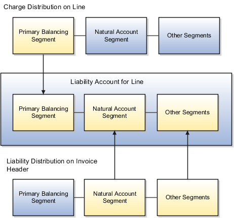

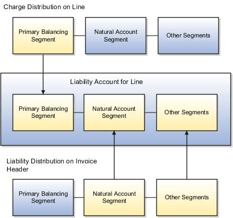

プライマリ貸借一致セグメント
この方法では、請求書明細の手数料配分と請求書ヘッダーの負債配分の両方を使用して、負債仕訳明細勘定が作成されます。 手数料配分によってプライマリ貸借一致セグメント値が提供され、請求書ヘッダーの負債配分によって残りのセグメント値が提供されます。 生成される仕訳は、プライマリ貸借一致セグメントによって貸借一致されます。
受入では、購買オーダー手数料配分と搬送先組織の受入検査配分の両方を使用して、受入検査仕訳明細勘定が作成されます。 手数料配分によってプライマリ貸借一致セグメント値が提供され、受入検査配分によって残りのセグメント値が提供されます。
この図は、相殺セグメント方法が「プライマリ貸借一致セグメント」に設定されている場合の請求書負債仕訳明細勘定の作成方法を示しています。

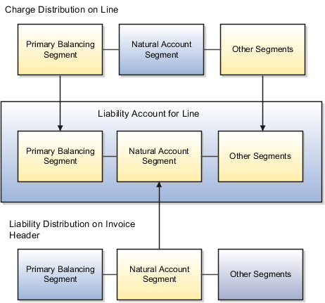

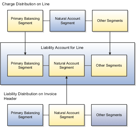

勘定科目を除くすべてのセグメント
この方法では、請求書ヘッダーの負債配分と請求書明細の手数料配分の両方を使用して、負債仕訳明細勘定が作成されます。 請求書ヘッダーの負債配分によって勘定科目セグメントが提供され、手数料配分によって残りのセグメント値が提供されます。 生成される仕訳は、勘定科目セグメントを除くすべてのセグメントによって貸借一致されます。
受入では、搬送先組織の受入検査配分と購買オーダー手数料配分の両方を使用して、受入検査仕訳明細勘定が作成されます。 受入検査配分によって勘定科目セグメントが提供され、購買オーダー手数料配分によって残りのセグメント値が提供されます。
この図は、相殺セグメント方法が「勘定科目を除くすべてのセグメント」に設定されている場合の負債仕訳明細勘定の作成方法を示しています。
