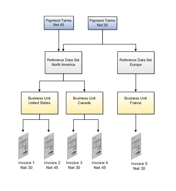

この図は、支払条件の「45日以内全額支払」と「30日以内全額支払」が異なるビジネス・ユニット間でどのように共有されるかの例を示しています。
「45日以内全額支払」支払条件は、「北アメリカ」参照データ・セットに割り当てられます。 「北アメリカ」参照データ・セットは、「アメリカ合衆国」と「カナダ」のビジネス・ユニットに割り当てられます。 これらのビジネス・ユニットに対する請求書では、「45日以内全額支払」支払条件を使用できるようになります。 「30日以内全額支払」支払条件は、「北アメリカ」と「欧州」の参照データ・セットに割り当てられます。 「欧州」参照データ・セットは、「フランス」ビジネス・ユニットに割り当てられます。 「アメリカ合衆国」、「カナダ」および「フランス」ビジネス・ユニットの請求書では、「30日以内全額支払」支払条件を使用できます。
