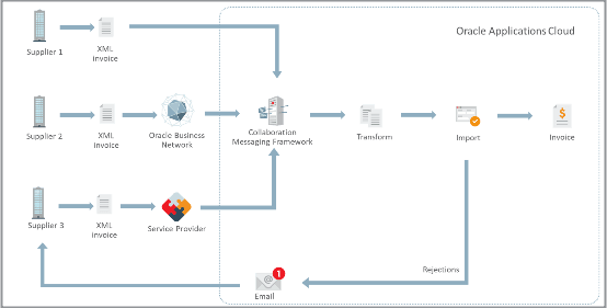

この図は、コラボレーション・メッセージング・フレームワークを使用したEメールによる請求書処理を示しています。
