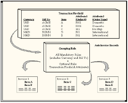

次の図は、この例で定義された自動インボイス・グループ・ルールに従って、3つのインポート済請求書がどのように作成されるかを示しています。
この図は、必須のグループ・ルールと販売オーダー・タイプの 1つのオプション属性に基づいた、3つの請求書の作成を 示しています
品目Aと品目Bは同じ通貨および販売オーダー・タイプを共有するため、同じ請求書(請求書1)に表示されます。 品目Cの通貨はAおよびBと同じですが、販売オーダー・タイプが異なるため、独自の請求書(請求書2)に表示されます。 品目Dと品目Eは同じ通貨および販売オーダー・タイプを共有するため、同じ請求書(請求書3)に表示されます。
結果
販売オーダー・タイプのオプション属性のため、自動インボイスによって3つの請求書が作成されました。 グループ・ルールで必須属性のみが指定されていたら、自動インボイスによって作成される請求書は2つのみになります。
