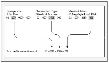

4つの定義を持つフレックスフィールド
4セグメントの収益フレックスフィールド00-000-0000-000 (会社-コスト・センター-勘定科目-製品)を定義します。 自動会計を定義して、各セグメントのデフォルトを導出できます。
  • 第1セグメントの会社は定数01です。
  • 第2セグメントのコスト・センターは営業担当(John Doe)から導出されます。
  • 第3セグメントの勘定科目はトランザクション・タイプ(標準請求書)から導出されます。
  • 第4セグメントの製品は標準明細(20 Megabyte Hard Disk)から導出されます。
営業担当John Doeは、20 Megabyte Hard Driveに対する1つの明細の標準タイプの請求書を入力します。
次の図は、自動会計が各セグメントの個別の定義に基づいて収益フレックスフィールドを導出する方法を示しています。
この図は、各セグメントの個別の定義から作成される 収益フレックスフィールドを示しています

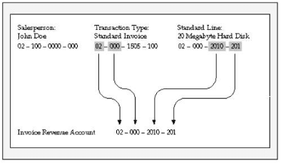

2つの定義を持つフレックスフィールド
自動会計がセグメント1と2のトランザクション・タイプ(標準請求書)、およびセグメント3と4の標準明細(コンサルティング・サービス)の情報のみを使用するように、構成を再定義します。
次の図は、自動会計がセグメント1と2およびセグメント3と4の同じ定義に基づいて収益フレックスフィールドを導出する方法を示しています。
この図は、セグメント1と2の同じ定義、 およびセグメント3と4の同じ定義を使用して作成される 収益フレックスフィールドを示しています
