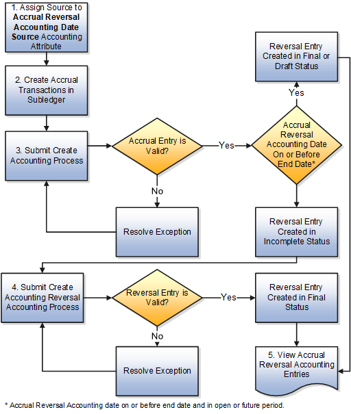

見越逆仕訳プロセスのステップ
このフロー・チャートは見越逆仕訳プロセスを示しています。

  1. 「見越逆仕訳会計日ソース」会計属性に日付ソースをイベント区分レベルで割り当てます。
    この属性を使用して仕訳の自動逆仕訳をスケジュールします。 「会計属性の管理」ページで、任意の標準日付ソースまたはこれらのアプリケーション・ソースの1つを、非デフォルト割当として「見越逆仕訳会計日ソース」会計属性に割り当てます。
    • 翌日: 見越逆仕訳の会計日は、見越仕訳の会計日の翌日になります。
    • 次の会計期間の初日: 見越逆仕訳の会計日は、次の会計期間の初日となります。
    • 次の会計期間の最終日: 見越逆仕訳の会計日は、次の会計期間の最終日となります。
    ノート:
    デフォルトのソースが「見越逆仕訳会計日ソース」会計属性に割り当てられている場合は、イベント区分に定義されているすべての仕訳ルール・セットに割り当てられます。
  2. 見越逆仕訳機能を使用するイベント・タイプに仕訳ルール・セットを定義し、見越逆仕訳会計日ソースを選択します。
  3. 補助元帳で見越トランザクションを作成します。
  4. 「会計の作成」プロセスにより、見越仕訳と逆仕訳の両方が作成されます。
    その見越入力に例外がある場合は、例外を解決してから「会計の作成」プロセスを再度手動で送信する必要があります。
    すべての有効な見越仕訳に対して、「会計の作成」プロセスでも見越計上逆仕訳が作成されます。 逆仕訳を実行するには、仕訳の借方側と貸方側を切り替えるか、マイナス金額を使用します。 「補助元帳会計オプションの管理」ページの「逆仕訳方法」オプションを使用して、逆仕訳に使用する方法を指定します。

  5. 「見越計上逆仕訳会計の作成」を発行して、未完了の見越計上逆仕訳を処理します。 このプロセスでは逆仕訳が検証され、検証を通過すると、逆仕訳が確定ステータスに変更されます。
  6. 「見越計上逆仕訳会計の作成」プロセスを、各会計期間で自動的に実行されるようにスケジュールします。 ベスト・プラクティスとして、期間のクローズ前に実行してください。
  7. 見越逆仕訳会計仕訳を表示します。
