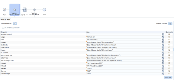

  5. 「新規オブジェクト」リストから、「視点」オブジェクトを選択し、「デザイナ」領域のフロー・チャートの「開始」コンポーネントと「終了」コンポーネントの間にドラッグ・アンド・ドロップします。
    ディメンションは、元帳と残高キューブに基づいて表示されます。
  6. 視点のディメンションを設定します。 ディメンション値を設定するには:
    1. 「値」フィールドの横にある「」を選択アイコンをクリックし、「メンバー」を選択するか、「変動」を選択してランタイム・プロンプト変数を選択します。
    2. 「メンバー・セレクタ」で、メンバーを選択し、「選択」パネルに移動します。 前のステップで「変動」を選択した場合は、変数を選択します。
    3. 「OK」をクリックします。
    次の表に、ディメンション・フィールドの値の例を示します:
    ディメンション値の例
    フィールド
    AccountingPeriod ルールの実行時に配賦計算で使用する期間を指定するようユーザーに求められるように、ルールの実行時プロンプト変数コンポーネントを作成することをお薦めします。 これにより、各会計年度末にルールを変更する必要もなくなります。 この例では、実行時プロンプト変数AccountingPeriodを使用します。
    元帳 クローズする元帳(USFed1 USなど)。
    資金
    このルールを1つの資金に対してのみ使用する場合は、このルールを資金値に設定します。 このルールを使用して元帳内のすべての資金の勘定科目をクローズする場合は、「すべての資金値」を右クリックして、「特別の追加」をクリックし、Level0Descendantsを選択します。
    ノート: Level0Descendantsはワイルドカードとして機能し、これを選択すると、使用可能なすべての値が選択されて処理されます。
    プログラム @Level0Descendants("All Program Values")
    CostCenter @Level0Descendants("All CostCenter Values")
    オブジェクト・コード @Level0Descendants("All Object Code Values")
    プロジェクト @Level0Descendants("All Project Values")
    GL勘定科目 ルールに使用されるアカウント。 この例では、Formulaオブジェクトの構成時に定義されます。
    予算会計年度 @Level0Descendants("All Budget Fiscal Year Values")
    コホート年度 @Level0Descendants("All Cohort Year Values")
    予算権限の年 @Level0Descendants("All Year of Budget Auth Values")
    Future1 デフォルトとして使用する0を選択します(例: "[All Future1 Values].[0]")
    Future2 デフォルトとして使用する0を選択します(例: "[All Future2 Values].[0]")
    シナリオ "Actual"
    通貨 "USD"
    通貨タイプ "Total"
    ディメンションを定義した後の視点オブジェクトは次のようになります:

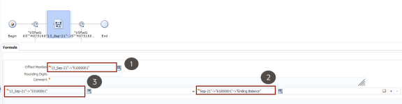

  7. 次に、「新規オブジェクト」リストから「フォーミュラ」オブジェクトを選択し、「デザイナ」領域のフロー・チャートで「視点」オブジェクトの後にドラッグ・アンド・ドロップします。
  8. 「フォーミュラ」オブジェクトを設定して、決算整理仕訳のソース勘定科目(1)、ソース金額(2)およびターゲット勘定科目(3)を定義します。 ソース値とターゲット値を定義するには、フィールドの横にある「」を選択をクリックし、ディメンション値を設定します。
    次の表に、式フィールドの値の例を示します:
    式値の例
    フィールド 説明
    オフセット・メンバー(1) これは、資金の発生元であるソースGL勘定科目です。 資金の移動元となる勘定科目です。 GL勘定科目およびAccountingPeriodディメンションの値を設定します(たとえば、AccountingPeriod = 13_Sep-21、GL勘定科目= 61000001)。
    ソース(2) これは配賦されるソース金額です。 次のディメンションの値を設定します:
    • 会計期間: これを会計年度の最終期間(例: Sep-21)に設定します。
    • GL勘定科目: これは、クローズするGL勘定科目です。 この例では、61000001です。
    • 残高タイプ: 口座の残高を$0にクローズするには、これを「期末残高」に設定します。
    ターゲット(3) これは、資金がソース勘定科目から移動されるGL勘定科目です。 次のディメンションの値を設定します:
    • AccountingPeriod: これを会計年度のクローズ調整期間に設定します。
    • GL勘定科目: これは、資金を移動するGL勘定科目です。 この例では、33100001です。
    Formulaオブジェクトの例を次に示します:
    この図は、式オブジェクトの定義方法を示しています。

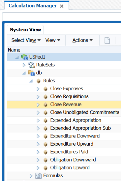

  10. ステップ2から9を繰り返して、必要に応じて他のすべてのクローズ・ルールを作成します。
    次に、すべてのルールの作成後にルール・ノードがどのように表示されるかの例を示します:
    この図は、年度末クローズ用に作成された配賦ルールの例を示しています。

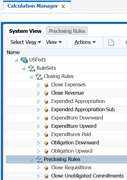

配賦ルール・セットの作成
順次生成可能な配賦ルールを組み合せて、配賦ルール・セットを作成します。 ルールをドラッグ・アンド・ドロップして、ルール・セットに追加します。
ルール・セットを作成して保存した後、ルールを検証してデプロイできます。 次に、ルールを個別に生成するか、ルール・セットを生成してOracle General Ledgerで割当てを生成できます。
スケジュール済プロセス「一般会計配賦の生成」を実行すると、ルール・セットによって配賦を生成して、すべてのルールをグループとして順番に実行できます。 連邦政府機関は、次の各ルールに対してルール・セットを作成することをお薦めします:
  • 有給休暇およびその他の前処理エントリを必要に応じて生成するために使用される連邦前処理ルール。
  • 一般会計で決算入力を生成し、義務付き残高を次の会計年度に繰り越すために使用される連邦決算ルール。
  1. Calculation Managerに移動します:
    1. 「仕訳」作業領域から、「タスク」ペインの「配賦ルールの作成」タスクをクリックします。 これにより、Enterprise Performance Managementワークスペースが開きます。
    2. 「ナビゲート」メニューから、「管理」「計算マネージャ」の順に選択します。
  2. 元帳に関連付けられている勘定体系の残高キューブを検索します。 RuleSetsを右クリックして、「新品」を選択します。
  3. 「名前」に、ルール・セットの名前(クローズ・ルールなど)を入力します。
  4. 残りのフィールドのデフォルト値を受け入れて、OKをクリックします。
  5. 次に、前述のトピックの例を使用して作成したルールをルール・セットに移動します。
    ルールをルール・セットに移動するには、ルール・セットを開き、ルールをルール・セットにドラッグ・アンド・ドロップします。
    次に、RuleSetsノードの例を示します:
    この図は、年度末クローズ・ルールのルール・セットの例を示しています。
