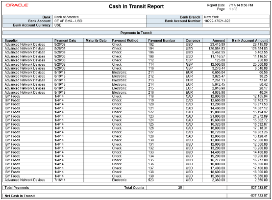

未達現預金レポートには、特定の銀行口座を対象として、銀行に送金されたトランザクションのうちまだ決済されていないものがすべてリストされます。 未達現預金レポートでは、次のものは除外されます。
  • すべての無効なトランザクション
  • 戻し処理日が基準日以前のすべての戻し処理済トランザクション
次の図は、未達現預金レポートの例を示しています。
この図は、選択した銀行口座から行われた支払を対象とした未達現預金レポートを示しています。
