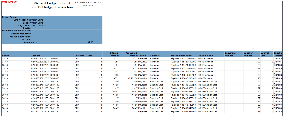

総勘定元帳仕訳および補助元帳トランザクション・マッピング・レポート
このトピックでは、総勘定元帳仕訳および補助元帳トランザクション・マッピング・レポートについて詳しく説明します。
概要
総勘定元帳仕訳および補助元帳トランザクション・マッピング・レポートを使用して、特定のデータ・アクセス・セット、元帳および会計期間について、総勘定元帳仕訳と、それに対応するソース補助元帳トランザクションとのマッピング関係詳細を表示します。

このレポートを使用すると、総勘定元帳仕訳詳細および対応する補助元帳トランザクション詳細が、選択されたデータ・アクセス・セット、元帳および会計期間範囲の各行にリストされます。 詳細には、勘定科目組合せ、計上済および入力済の金額、ソース、カテゴリ、仕訳バッチ、仕訳名、サプライヤ名または顧客名、証憑、文書、会社間バッチ、支払、購買オーダーおよび入金番号が含まれます。 |
