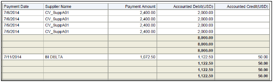

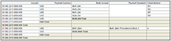

次の図は、このレポートの1つのページの例を示しています。
この図には、買掛管理転記済支払台帳 - パート1が示されています。
この図には、買掛管理転記済支払台帳 - パート2が示されています。
