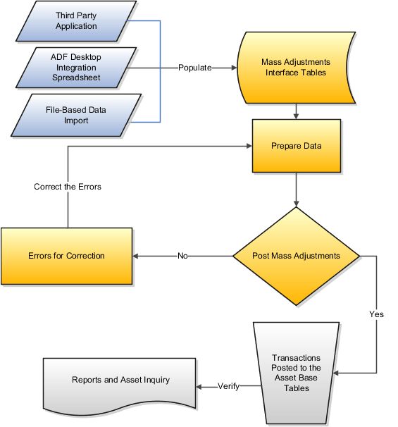

次の図には、一括修正トランザクションを作成しOracle Assetsに転記するフローが含まれています。
このグラフィックは、修正トランザクションを作成してAssetsに転記するプロセスを示します。
