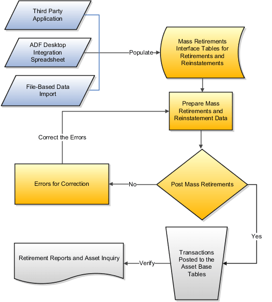

この図は、一括除・売却および再稼働の作成、それらの転記のフローを記載しています。
この図は一括除・売却プロセスおよび一括再稼働プロセスのフローチャートを示します。

一括除・売却の処理方法
データが正常にロードされたら、「一括除・売却の転記」プロセスを実行して、資産の除・売却および再稼働を行う必要があります。
「一括除・売却の転記」プロセスを発行するには:
  1. 「資産」ページで、「除・売却」情報タイルの「転記準備完了」のリンクをクリックします。
  2. 転記」をクリックして、トランザクションを転記します。
  3. エラーまたは警告が出て「一括除・売却の転記」プロセスが終了した場合、失敗の原因となった行の詳細をログ・ファイルで確認します。

インポート・エラーを修正するには:
  1. 「除・売却」情報タイルの「例外」のリンクをクリックします。
  2. 準備」をクリックして、スプレッドシートにすべての行をエクスポートします。
  3. スプレッドシートのエラーを確認、修正し、修正した行に対するキューを「転記」に設定します。
  4. エラーが発生した行をすべて修正したら、「トランザクションの保存および転記」をクリックし、プロセスを再発行します。
  5. すべての行が正常にインポートされ、資産の除・売却または再稼働が実行されるまで、このセクションの発行とエラー修正のステップを繰り返します。
