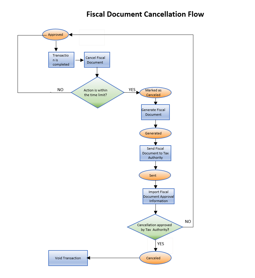

会計文書取消フロー
会計文書は、会計文書データのエラー、顧客による取消、出荷プロセスの問題など、いくつかの理由で取り消すことができます。
商品またはサービスの会計文書を取り消すには、次の前提条件を完了します:
- 税務当局が会計文書を承認します。
- 対応する課税対象イベントは、まだ行われていません。 たとえば、商品が発行されなかったり、サービスが提供されなかったりします。
- 取消は、税務当局によって指定された規定時間制限内でリクエストされます。
- その他の税務当局の要件。
この図は、会計文書取消flow:
を示しています
次のステップでは、会計文書取消フローの概要を示します:
- 「会計文書生成の管理」タスクから、「会計文書の取消」アクションを選択します。 ノート: この処理は、会計文書ステータスが「承認済」であり、対応する税務当局に対して構成された時間制限を超えていない場合にのみ許可されます。 処理が時間制限内にある場合、会計文書ステータスは「取消済としてマーク済」に変わります。
- 会計文書の生成プロセスを実行して、会計文書の取消に必要な情報が使用可能かどうかを確認します。 検証が成功すると、会計文書ステータスが「生成済」に変わります。 取消リクエストは、リクエストを税務当局に発行する第三者による抽出および消費に使用できるようになりました。
- 「会計文書を税務当局に送信」プロセスでは、取消リクエストに関する情報を含む抽出ファイルが作成され、会計文書ステータスが「送信済」に変更されます。
- パートナは、抽出ファイルに基づいて取消リクエストXMLファイルを生成し、税務当局に伝えます。
- 税務当局は、取消リクエストの検証エラーを承認または発行できます。 パートナは、「会計文書承認情報のインポート」プロセスを介して税務当局のレスポンスを通知します。
- 取消リクエストが承認されると、会計文書ステータスが「取消済」に変わり、それ以外の場合は「承認済」に戻ります。 この場合、税務当局から返されたエラーのタイプに応じて適切なアクションを実行します。
- 会計文書の取消後、会計文書の生成に応じて適切な処理を実行します。
- 会計文書が売掛管理で生成された場合は、売掛/未収金トランザクションを手動で無効にします。
- 会計文書が出荷に基づいて生成された場合は、対応するオーダー明細が別の出荷で使用できるように、出荷明細を割当解除する必要があります。
