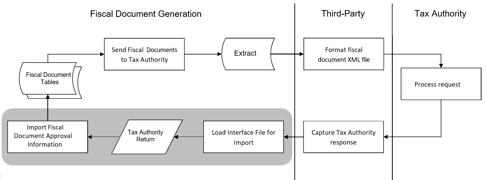

会計文書返品プロセス・フローを次に示します。
この図は、第三者との会計文書統合を示しています:
この図は、会計文書返品プロセスを示しています。
