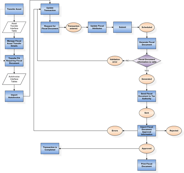

会計文書を取得するプロセス・フローを次に示します:
会計文書のインポート・プロセス・フロー図
