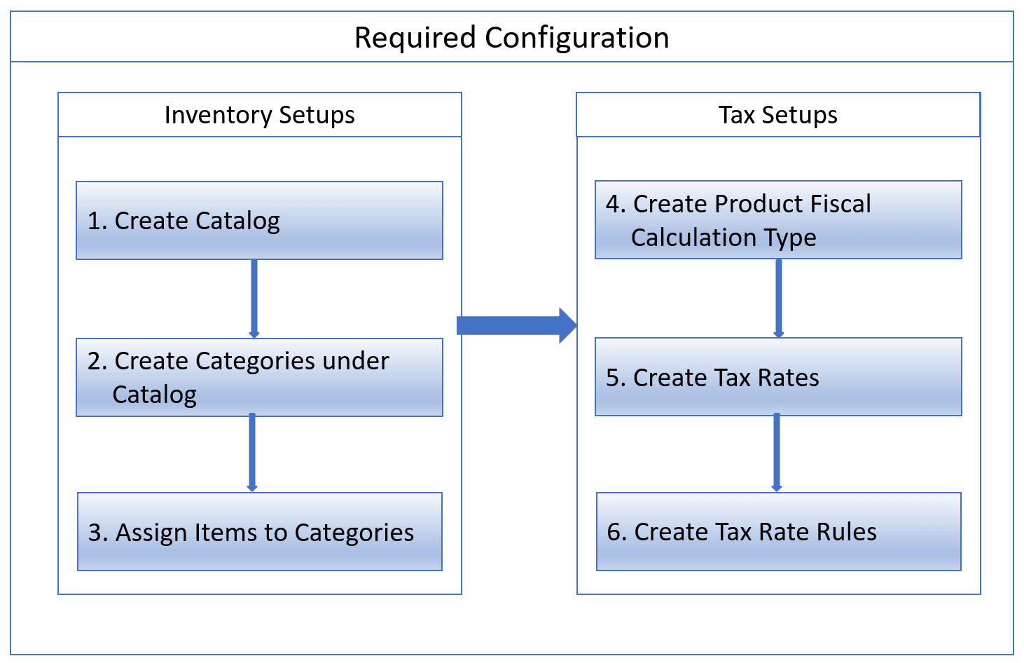

この図は、必要な構成を示しています:
カタログの作成
カタログは、品目を分類するためのカテゴリのコレクションです。 トランザクション税金IPI専用のカタログを、たとえばBR IPI PRODUCT CLASSIFICATIONのように、わかりやすい名前で1つ作成できます。
次のステップに従います。- 製品マネージャとしてサインインします。
- 「製品管理」、「製品情報管理」、「品目管理メニュー」、「カタログの管理」にナビゲートします。
- 「追加」をクリックします。
- 「カタログ」で「カテゴリ」を作成します。
TIPIの8桁の数値識別子は、カタログのカテゴリとして定義されます。 カテゴリ・コードは、TIPIおよび名前で8桁の数値識別子にできます。 この例では3つのカテゴリが必要です。
カテゴリ・コード カテゴリ名 84091000 航空機モーター部品 84122110 油圧シリンダ 90041000 サングラス カテゴリを作成するには、次のステップに従います:- 製品マネージャとしてサインインします。
- カタログを検索し、カタログ名をクリックします。
- 「追加」をクリックします。
- 品目をカテゴリに割り当てます。

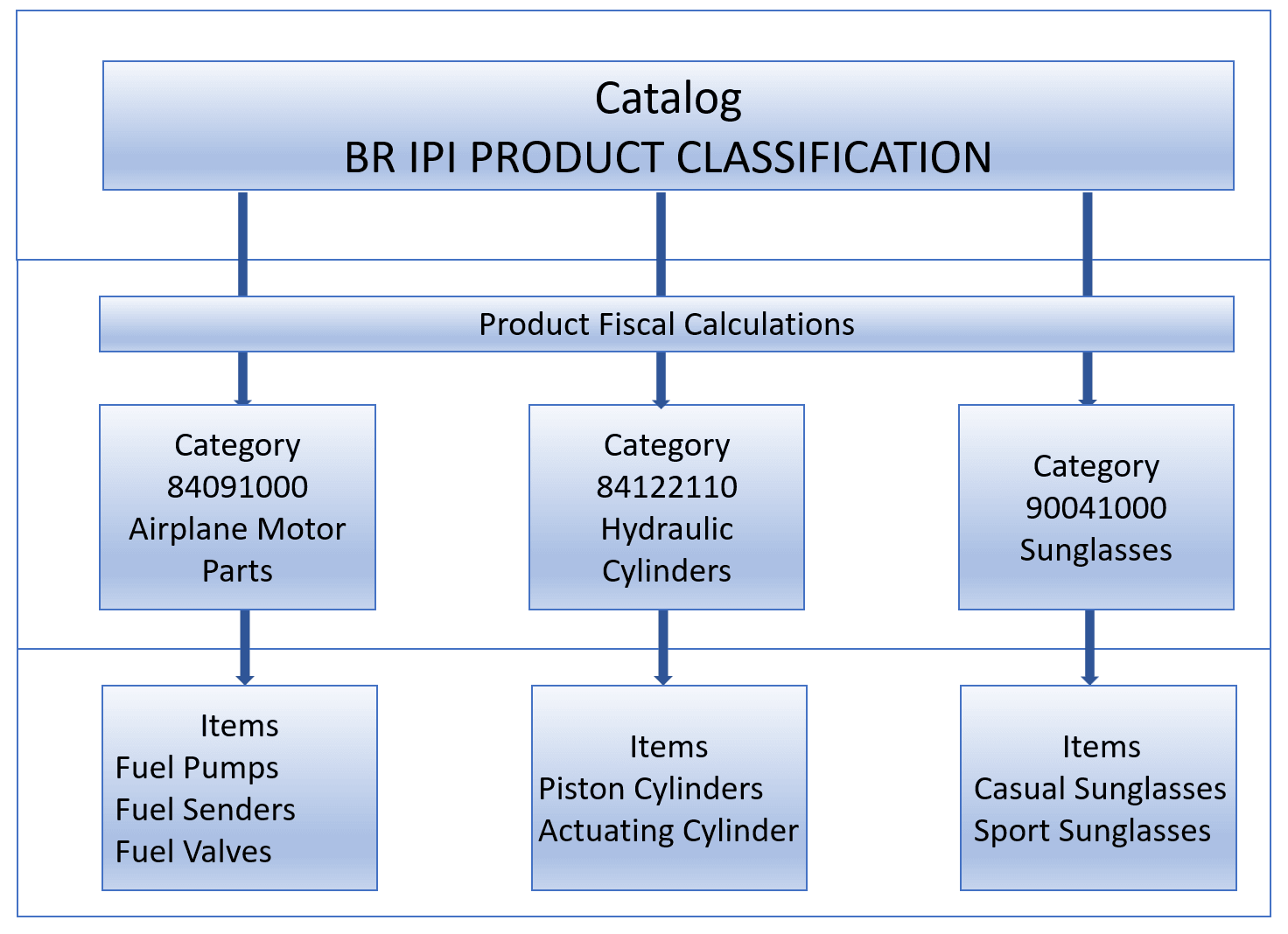

特定のTIPI PFCの品目を識別し、それぞれのカテゴリに割り当てます。 たとえば、油圧シリンダはピストン式またはクッション式です。 両方のアイテムが同じ5%の税率で課税されます。 アイテム・マスター内のこれら2タイプのシリンダは、カテゴリ84122110の油圧シリンダに割り当てられます。
品目にカテゴリを割り当てるには、次のステップに従います:- 製品マネージャとしてサインインします。
- 「製品管理」、「製品情報管理」、「品目管理メニュー」、「品目の管理」にナビゲートします。
- 目的の品目を検索し、品目名をクリックします。
「追加」をクリックして、品目をカテゴリに割り当てます。
カタログとカテゴリ、品目の定義、品目へのカテゴリの割当ての詳細は、「製品およびサービス・データの管理」を参照してください: Oracle SCM Cloud製品管理の実装ガイドのカタログの定義に関する章(http://docs.oracle.com)。
品目カタログの品目への割当方法を図で示します。
