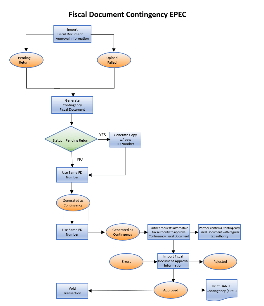

偶発会計文書はEPEC偶発タイプを使用して生成できます。
この図は、EPEC偶発タイプを使用した偶発会計文書の生成を示しています:
