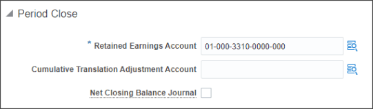

「元帳オプションの指定」ページで「差引決算整理残高仕訳」元帳オプションを有効にすると、「損益計算書決算整理仕訳の作成」プロセスによって作成される決算整理仕訳で差引金額が使用されます。
次の図は、「元帳オプションの指定」ページの「期間クローズ」セクションの「差引決算整理残高仕訳」オプションを示しています。
