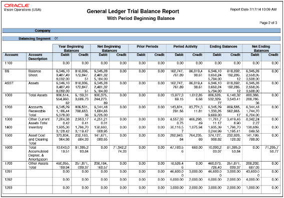

次の図は、一般会計残高試算表レポートの例を示しています。 このレポートには、勘定科目、勘定科目摘要、年度期首残高、期首差引残高、前期間、期間活動、期末残高および期末差引残高の列があります。
この図は、一般会計残高試算表レポートを示しています。
