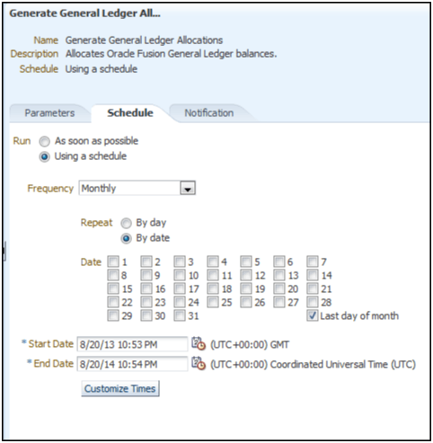

    次の図は、「一般会計配賦の生成」プロセス・ページの「スケジュール」タブを示しています。 ページのオプションは、ステップ7から10で説明した値に設定されています。
    この図は、「一般会計配賦の生成」ページの「スケジュール」タブを示しています。
