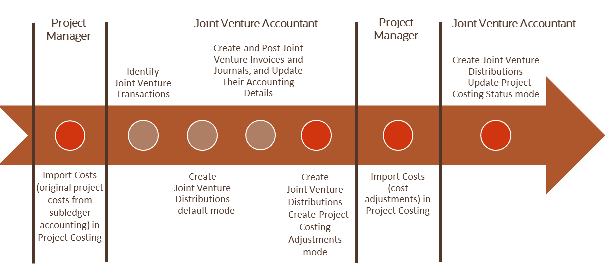

次の図は、原価修正プロセスを他の合弁企業管理プロセスとともに実行するフローを示しています:
この画像は、左から右を指す矢印に沿って、他の合弁企業管理プロセスと原価修正を作成するプロセスを実行する順序を示しています。 最初のプロセスは、「プロジェクト・マネージャ」ラベルが上にあるプロジェクト原価計算プロセスの「コストのインポート」(補助元帳会計の当初プロジェクト・コスト)です。 この後に、「合弁企業トランザクションの識別」および「合弁企業配分の作成」 - デフォルト・モードが続きます。 次に、「合弁企業請求書の作成」と「合弁企業配分の作成」 - 「プロジェクト原価計算修正の作成」モードの2つのプロセスが矢印に沿って同じ点にあります。 これらのプロセスの上には、これらのプロセスを実行するユーザーを示す「合弁企業会計担当」ラベルがあります。 次に、矢印に沿ってプロジェクト原価計算プロセスの「コストのインポート」(原価修正)があり、その上に
