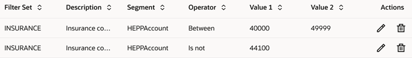

合弁企業会計担当は、合弁企業設定を調査し、合弁企業の配分可能勘定科目を識別するための勘定科目セットにある特定の勘定科目を含めない必要があると気付きました。 会計担当は、その勘定科目情報を含むトランザクションがこれ以上配分されないように、設定の問題を訂正します。 次の画像は、会計担当が勘定科目セットの問題をどのように訂正したかを示しています。 会計担当は、配分可能でない勘定科目を除外する2番目のフィルタを追加しました。
この図は、2つのフィルタを含むフィルタ・セットを示し、その目的は周囲のテキストで説明されています。
この図は、セグメントHEPPAccountで、40000から49999までの値を持つすべての勘定科目(勘定科目値44100を除く)が合弁企業に対して配分可能として設定されていることを示しています。

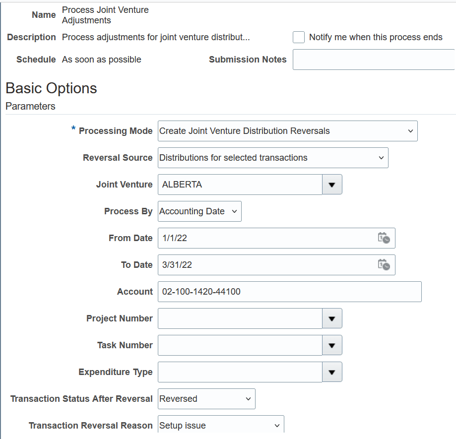

次に、合弁企業会計担当は、誤って請求された配分を逆仕訳する修正プロセスを実行します。 「合弁企業修正の処理」プロセスでは、会計担当は次のパラメータを入力して、配分を逆仕訳する必要があるトランザクションを識別します:
パラメータ
処理モード 合弁企業配分逆仕訳の作成
逆仕訳ソース 選択済トランザクションの配分
合弁企業 Alberta
処理元。 会計日
日付: 自 01/01/2022
日付: 至 03/31/2022
勘定科目 02-100-1420-44100
逆仕訳後のトランザクション・ステータス 逆仕訳済
トランザクション逆仕訳事由 設定の問題
次の図は、修正プロセスに入力したパラメータを示しています:
この図は、「合弁企業修正の処理」プロセスを示しています。 この例に関連する図のパラメータは周囲のテキストで説明されています。
