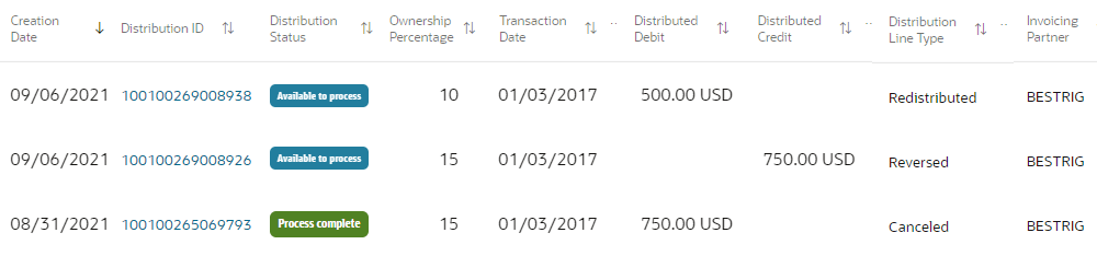

次の例は、BESTRIGという名前の利害関係者の取消済、逆仕訳済および再配分済の配分を示しています。
この図は、取消済、逆仕訳済および再配分済レコードが示された「合弁企業配分」ページを示しています。詳細は、図の前後のテキストで説明しています。
この例では、当初配分に$750.00の配分済借方があり、「配分明細タイプ」列で「取消済」とマークされています。 取消済明細に対して作成された逆仕訳済配分には、$750.00の配分済貸方があります。 「再配分済」配分明細タイプの新規配分には、新しい所有権定義における利害関係者のパーセントに従って計算された、$500.00の新しい借方金額があります。
