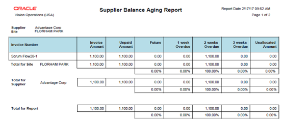

次の図は、このレポートの例を示しています。

このレポートを使用して、ユーザーが特定の日付について、サプライヤ残高年齢調べレポートを生成できます。 年齢調べレポートは、計上済で一般会計に転送済のサプライヤ請求書のみを考慮するため、このレポートの残高は残高試算表レポートと一致します。
このレポートには「未配賦金額」列があります。 この列に、次の特定のデータ・シナリオに基づく請求書金額が表示されます。金額は支払期日についての定義済年齢調べバケットの範囲内ではありません。
請求書と賦払の未回収金額が一致しません。 これが発生する可能性があるのは、1つの金額が正の金額として表示され、もう1つが負の金額として表示される場合です。
支払金額が請求書金額より大きくなります。 これが発生する可能性があるのは、請求書配分が異なる会計日を持ち、会計日と会計日の間に請求書または賦払が支払われている場合です。
レビューして、必要な処理を行って修正する必要があります。
