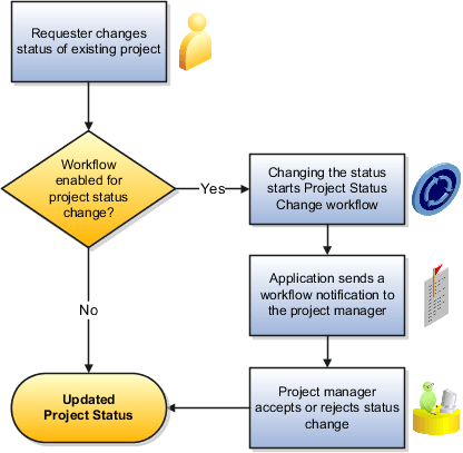

プロジェクト・ステータス変更ワークフロー
ユーザーがプロジェクトをワークフロー対応ステータスに設定すると、プロジェクト・ステータス変更承認ワークフローがトリガーされます。 その後、このワークフローによって構成済の割当先に通知され、その割当先はステータス変更を承認または否認するか、必要に応じて詳細情報を調べる必要があります。 このワークフローのデフォルト承認ルールは、承認をプライマリ・プロジェクト・マネージャにルーティングします。
承認ワークフローが取り下げられたり、エラーが発生した場合、アプリケーションはプロジェクトを前のステータスに戻します。 エラーは、プロジェクト・アプリケーション管理者が「トランザクション・コンソール」ページで表示および修正できます。 問題が解決しない場合は、サービス・リクエスト(SR)をログに記録し、関連する診断ログ・ファイルを添付します。
BPMワークリスト・ツールでは、このワークフローはProjectStatusNotificationApprovalと呼ばれます。

| 1 | Requester* *Project Manager. プロジェクト管理者、またはプロジェクト・ステータスを変更する権限を持つその他のロール。 |
ユーザーは、ワークフローをトリガーするワークフロー対応ステータスに(UIまたはREST APIを使用して)プロジェクトのステータスを変更します。 | 「設定および保守」内の「プロジェクト・ステータスの管理」タスクで、プロジェクト・アプリケーション管理者によるワークフロー承認に対してステータスが使用可能になります。 |
| 2 | プロジェクト・ステータス変更承認ワークフロー | ワークフローは、構成済のとおり、電子メール通知またはアプリケーション内通知を使用して、すべての構成済割当先に通知を送信します。 | 承認ワークフロー通知の変更方法の詳細は、共通アプリケーションの実装ガイドのワークフロー通知を参照してください。 |
| 3 | ワークフロー割当先 | 担当者は、承認通知をレビューし、プロジェクト・ステータス変更を承認または否認します。 担当者は、依頼者から詳細情報を求めることもできます。 |
ワークフローでパラレル承認者が使用されている場合、投票率ルールを使用して最終承認が決定されます。 BPMワークリストを使用して承認ワークフローを更新する方法の詳細は、共通アプリケーションの実装ガイドの「ワークフロー承認および通知」を参照してください。 「買掛/未払金請求書を使用した支払」ガイドの請求書の承認方法も参照してください。 |
| 4 | プロジェクト・ステータス変更承認ワークフロー | ワークフローにより、プロジェクト・ステータスが更新されます:
新しいステータスもワークフロー対応の場合は、別の承認タスクが起動されます。 |
NA |

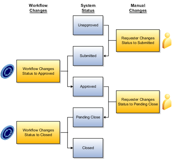

「設定および保守」の「プロジェクト・ステータスの管理」タスクを使用して、ワークフロー承認のプロジェクト・ステータスを使用可能または使用不可にします。 ワークフロー承認をトリガーする各プロジェクト・ステータスの「ワークフロー使用可能」チェック・ボックスを選択します。
ワークフローが有効な各プロジェクト・ステータスについて、次の属性も指定する必要があります:
変更受入後のステータス: プロジェクト・ステータス変更を受け入れると、アプリケーションによってプロジェクトに割り当てられるステータス。
変更否認後のステータス: プロジェクト・ステータス変更を否認した後に、アプリケーションによってプロジェクトに割り当てられるステータス。
その他のルール変更:
- すべての事前定義済ルール・セットのデフォルトの承認ルールは、承認のためにプライマリ・プロジェクト・マネージャに通知を送信するように構成されています。 事前定義済ルールをレビューし、必要に応じて変更する必要があります。
使用しない関係者を無効にするには、関係者の無視オプションを有効にするか、関係者を無視するルールを定義します。
このワークフローのルールを構成するには、プロジェクト・アプリケーション管理者ジョブ・ロール(または同様の権限を持つ別のジョブ・ロール)が必要です。
たとえば、実装時に「発行済」ステータスのワークフローを有効にし、次のワークフロー属性を構成するとします:
「発行済」プロジェクト・ステータスの「変更受入後のステータス」フィールドで、「アクティブ」ステータスを、ステータス変更が受け入れられるときにアプリケーションがプロジェクトに割り当てるステータスとして指定します。
「発行済」プロジェクト・ステータスの「変更否認後のステータス」フィールドで、「却下済」ステータスを、ステータス変更が否認されたときにアプリケーションがプロジェクトに割り当てるステータスとして指定します。
この例では、依頼者がプロジェクト・ステータスを「発行済」に変更すると、ワークフロー・プロセスによってステータス変更リクエストがプライマリ・プロジェクト・マネージャのワークリストにルーティングされます。 プロジェクト・マネージャがステータス変更を受け入れると、ワークフロー・プロセスによってアクティブ・ステータスがプロジェクトに割り当てられます。 プロジェクト・マネージャがステータス変更を否認すると、ワークフロー・プロセスによって「否認済」ステータスがプロジェクトに割り当てられます。
