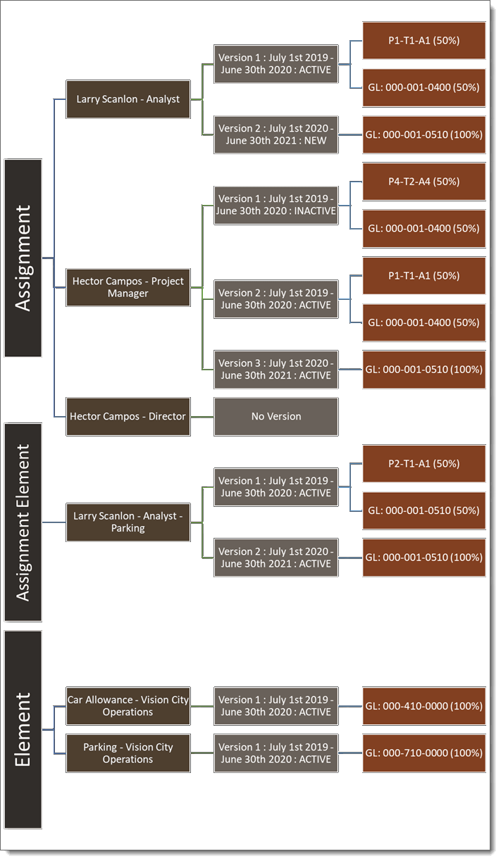

労務スケジュールのコンポーネント、タイプおよび配分: 例
次に、労務スケジュール・コンポーネントを使用して労務スケジュールを作成する方法、様々なタイプの労務スケジュールを作成する方法、および実行時にこれらを配分する方法を説明する例を示します。
Vision City OperationsのアナリストであるLarry Scanlonは、次のパーソナライズされた労務スケジュールを持っています:

Vision City Operationsの部長であるHector Camposは、次のパーソナライズされた労務スケジュールを持っています:

さらに、Vision City Operationsには、すべての従業員の給与に対して、次の労務スケジュールによって管理される、2つの支払要素コンポーネントが用意されています:

これらをまとめると、この2人の従業員について、労務スケジュールは次のようになります:
次の表は、前述の労務スケジュールに基づいた給与の配分を示しています。 「給与原価のインポート」プロセスにより、属性の組合せに一致する原価レコードが、適用される労務スケジュール・バージョンおよび配分ルールに対して評価されます。
