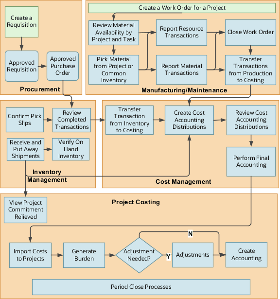

プロジェクト・マネージャとプロジェクト会計担当者はプロジェクト駆動のサプライ・チェーン・ソリューションを使用すると、プロジェクトごとに別個の組織を作成しなくても、プロジェクトのコンテキストでサプライ・チェーン・プロセスのコストを管理できます。
Oracle Project Portfolio ManagementとOracle Supply Chainの統合により、サプライ・チェーン製品でプロジェクト属性をサポートでき、これにより、サプライ・チェーン・コストをプロジェクト支出として取得できます。 プロジェクト番号およびタスク番号は、在庫を分離して評価するために使用でき、サプライ・チェーン資材管理および在庫組織のルールに基づくプロジェクト固有のトランザクションをサポートします。
プロジェクト属性は、購買依頼、購買オーダー、販売オーダー、転送オーダー、製造および保守作業オーダーなどのサプライ・チェーン実行文書にも追加されます。 これらのプロジェクト固有の実行ドキュメントはプロジェクトに定義されているビジネス・ルールに従います。 これらの文書に関連付けられているトランザクションがプロジェクトに対して取引約定または実績原価を作成した場合、それらのトランザクションがプロジェクト属性とともに取得され、その原価がプロジェクトの支出として計上されます。
これは、プロジェクト駆動のサプライ・チェーン・ソリューションの仕組みを説明した図です。
プロジェクト駆動のサプライ・チェーンの 全体的なフローを示す図。
