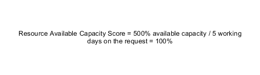

次の式は、この例のリソースの空きキャパシティ・スコアを計算します。日次空きキャパシティ・スコアの合計は500%です。
リソースの空きキャパシティ・スコアは、500%の空きキャパシティ・スコアを要求の5作業日数で割った値で、100%になります。

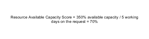

次の式は、この例のリソースの空きキャパシティ・スコアを計算します。日次空きキャパシティ・スコアの合計は350%です。
リソースの空きキャパシティ・スコアは、350%の空きキャパシティ・スコアを要求の5作業日数で割った値で、70%になります。

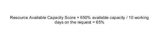

次の式は、この例のリソースの空きキャパシティ・スコアを計算します。日次空きキャパシティ・スコアの合計は650%です。
リソースの空きキャパシティ・スコアは、650%の空きキャパシティ・スコアを要求の10作業日数で割った値で、65%になります。
