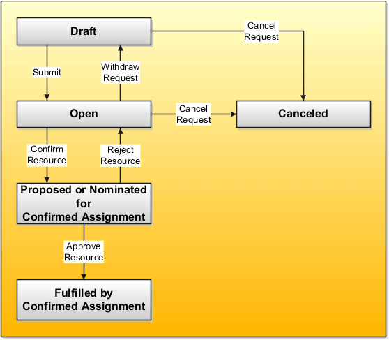

次の図は、「新規リソース」要求タイプの確認済割当のプロジェクト・リソース要求ステータスのフローの例を示しています。
この図では、リソース要求は「下書き」ステータスで開始します。 要求を取り消すと、ステータスが「取消済」に変わります。以降の処理はありません。 要求を送信すると、ステータスが「オープン」に変わります。 リソースの確認、要求の取下げ、要求の取消のいずれかを行うことができます。 要求を取り下げると、ステータスが「下書き」に変わります。 要求を取り消すと、ステータスが「取消済」に変わります。 確認済割当ステータスのリソースを提案すると、ステータスが「確認済割当に提案済」に変わります。 要求のステータスが「確認済割当に提案済」の場合、次のいずれかの処理を実行できます。リソースの承認。 要求ステータスが「確認済割当によって履行済」に変わります。以降の処理はありません。 リソースの棄却。 ステータスが「オープン」に戻ります。
