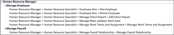

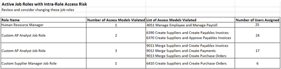

たとえば、ロール内アクセス・リスク要約ワークシートに、ロール内コンフリクトがあるジョブ・ロールを示す行が4行含まれているとします。 その1つである人事管理マネージャは、「Manage Employee and Manage Payroll」というアルゴリズムに違反しています。 このロールは25人に割り当てられています。 このロールは、次の図の最初にリストされています。
ロール内アクセス・リスク要約ワークシートには、アクセス・アルゴリズムに違反する4つのロールのレコードが表示されます。そのうちの1つが人事管理マネージャです。
そのアルゴリズムの結果ワークシートを開き(名前のラベルが付いたタブをクリックし)、ピボット表を作成して、ロール名で検索します。 次のようなレコード・セットが見つかります:
アクセス-アルゴリズム・ワークシートのセグメントには、1つのロール内で相互にコンフリクトがあるインシデント-情報パスが表示されます。
この例では、「Manage Payroll」資格/権利に属する1つのパスが、「Manage Employee」資格/権利に属する5つの各パスとコンフリクトがあります。

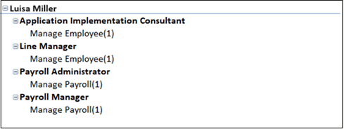

たとえば、ユーザー・アクセス・リスク要約ワークシートで、Luisa Millerという名前のユーザーに「Manage Employee and Manage Payroll」アルゴリズムに違反するロールが割り当てられていることを示す行が含まれているとします。 (ここでも、アルゴリズム名によって、アクセス・ポイントにコンフリクトがある2つの資格/権利が示されています。)
そのアルゴリズムの結果ワークシートを開き、ピボット表を作成して、ユーザー名を検索します。 次のようなレコード・セットが見つかります:
アクセス・アルゴリズム・ワークシートのセグメントには、相互にコンフリクトがある可能性がある、ユーザーに割り当てられたロールが表示されます。
1つの資格/権利に関連付けられた各ロールは、他の資格に関連付けられたすべてのロールとコンフリクトがあります。 この例では、アプリケーション実装コンサルタントと給与管理者、アプリケーション実装コンサルタントと給与マネージャ、ライン・マネージャと給与管理者、ライン・マネージャと給与マネージャの4つのコンフリクトがあります。
一般的な手段としては、各コンフリクトのいずれかのロールに対するユーザーのアクセス権を取り消します。 この例では、セキュリティ・コンソールを使用して、アプリケーション実装コンサルタントとライン・マネージャ、または給与管理者と給与マネージャのいずれかを削除します。 もう1つの選択肢としては、削除しようとしていた2つのロールのカスタマイズされたバージョンを作成します。 各カスタム・ロールで、コンフリクトがあるアクセス・ポイントを削除しますが、他のアクセス権はそのままにします。

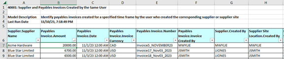

これらのアルゴリズムのいずれかの結果ワークシートでは、各行自体が完全なリスク・インシデントになります。 たとえば、トランザクション・リスク要約ワークシートに、「40001: 同じユーザーにより作成されたサプライヤおよび買掛/未払金請求書」というアルゴリズムの行が含まれているとします。 これはアルゴリズム違反が$100,000を超えていることを示しており、ワークシートに56行の結果が含まれています。 したがって、このタイプのアルゴリズムには、調査する必要がある56個の問題があります。
アルゴリズムの結果ワークシートをオープンします。 その説明は、買掛/未払金請求書を作成したユーザーと、対応するサプライヤまたはサプライヤ・サイトのレコードの両方が各行に示されていると述べています。 最初に「買掛/未払金 請求書.総計」列でソートすれば、最も金額が高い問題から始めて降順に処理できます。
次に、「作成者」列を検索します。 (一部のSODアルゴリズムには、「最終更新者」列も含まれます。) このアルゴリズムでは、サプライヤ・レコード、買掛/未払金請求書レコードおよびサプライヤ・サイト事業所レコードを作成したユーザーが列に示されます。 特定のサプライヤの行で、これらの3つのレコードすべてを作成したか、3つのうち2つを作成した個人ユーザーのIDを見つけます。 その後、関連するレコード番号を調査し、そのユーザーをフォローアップして、処理が正当であったことを突き止めることができます。
トランザクション・アルゴリズム・ワークシートには、職務の分離のコンフリクトがあるトランザクションがリストされます。

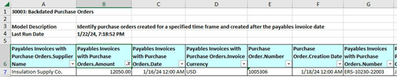

1つのタイプでは、アルゴリズムの結果ワークシートの各行で、それ自体が完全なリスク・インシデントになっています。 たとえば、トランザクション・リスク要約ワークシートに、「30003: 前日付の購買オーダー」というアルゴリズムの行が含まれているとします。 これはアルゴリズム違反の金額が$80,000を超ていることを示しており、そのワークシートに35行の結果が含まれています。 したがって、このアルゴリズム・タイプでは、調査する必要がある35個の個別の問題があります。
アルゴリズムの結果ワークシートをオープンします。 その説明には、買掛/未払金請求書の日付より後の期間に作成された購買オーダーが各行に示されていると述べられています。 各レコードには、サプライヤ名、購買オーダー番号、購買オーダーの作成者、および問題の調査に使用できるその他の情報が示されています。 最初のステップとして、「購買オーダーがある買掛/未払金請求書.総計」列でソートできます。こうすれば、金額の高い問題に最初に集中して取り組めます。
トランザクション-アルゴリズム・ワークシートには、前日付の購買オーダーのレコードがリストされています。 各レコードは、それ自体が完全なリスク・インシデントになっています。

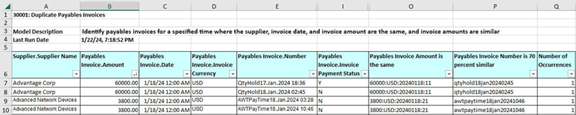

たとえば、トランザクション・リスク要約ワークシートに、「30001: 重複買掛/未払金請求書」というアルゴリズムの行が含まれているとします。 これはアルゴリズム違反の金額が$200,000を超ていることを示しており、そのワークシートに29個の結果レコードが含まれています。 (ただし、グループ化アルゴリズムの場合、結果レコードの数と調査対象の問題の数とは直接的に対応していません。)
アルゴリズムの結果ワークシートをオープンします。 各行が買掛/未払金請求書のレコードであり、これらのレコードが、それぞれサプライヤ名、請求書日付および請求書金額が同じで、請求書番号が70パーセント類似しているものが、グループ化されていることがわかります。
「が同じ」または「類似度はxxパーセントです」(xxは数字)というフレーズを含む見出しの列を探します。 これらは、アルゴリズムがトランザクションをグループに集めるために使用する属性です。 これらの最後には、グループを定義する最終ステップが実行されます。この例では、「Payables Invoice Number is 70 Percent Similar」というタイトルの列です。 この列の個別の値ごとにフィルタできます。いずれの場合も、いずれかのグループに属するトランザクションがワークシートに表示されます。 別の方法として、各サプライヤのレコードを容易に比較できるように、「サプライヤ.サプライヤ名」列でワークシートをソートすることもできます。
トランザクション-アルゴリズム・ワークシートには、重複の可能性がある買掛/未払金請求書のレコードがリストされます。 各インシデントには複数のレコードが関係しています。
次に、グループ内のレコードを買掛/未払金レコードと相互参照して、いずれかの請求書レコードが本当に重複しているかどうか、および重複している場合はどれかを判断できます。 最後に、買掛/未払金の「請求書.請求書支払ステータス・インジケータ」列は、各レコードに対して支払が行われているかどうかを示します。 支払が行われていない重複は取り消すことができます。 フィルタリングする列の個別の値ごとに、このプロセスを繰り返します。
