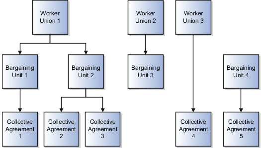

次の図は、労働組合、交渉団体および労働協約の関連付けを示しています。
労働組合は、複数の交渉団体に関連付けることができます。 ただし、交渉団体を関連付けることができるのは、1つの労働組合のみです。 労働協約に関連付けることができる労働組合と交渉団体は1つのみです。 労働組合または交渉団体には、複数の労働協約を関連付けることができます。
