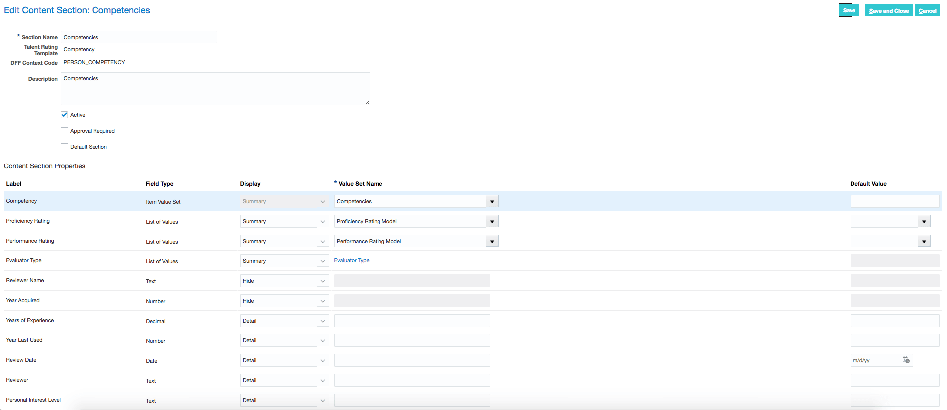

「プロファイル・タイプの編集」ページで新規コンテンツ・セクションの追加または特定のコンテンツ・セクション・リンクの選択を選択すると、「コンテンツ・セクションの追加/編集」ページが表示されます。
コンテンツ・セクションの編集: コンピテンシ
コンテンツ・セクション・アクセス・セキュリティ(プロファイル・コンテンツ・セクション・アクセス・タスクを使用して構成)により、タレント評点や個人プロファイルの関連データなど、様々なコンテンツ・セクションへのユーザー・アクセスが保護されます。 個人プロファイルのコンテンツにアクセスするには、コンテンツ・セクションに対して必要なアクセス権をロールに付与する必要があります。 各ロールのアクセス・レベルを表示、編集またはレポートとして指定できます。 たとえば、ライン・マネージャ・ロールのユーザーには、「コンピテンシ」コンテンツに対しては追加および編集を許可する編集アクセス権を付与し、従業員の「学位」コンテンツに対しては読取りのみを許可する表示アクセス権を付与できます(詳細は、このドキュメントで後述する「コンテンツ・セクション・アクセス」の項を参照してください)。 このタスクを実行するには、「ITセキュリティ・マネージャ」ロールまたは権限が必要です。
