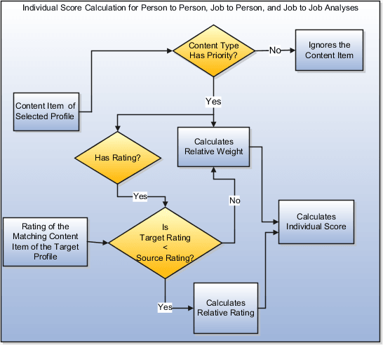

次の図は、ターゲット・プロファイルと一致する選択済プロファイルの各コンテンツに対する個別スコアの計算方法を示しています。 図は、個人対個人、ジョブ対個人およびジョブ対ジョブの分析にのみ適用されます。
ターゲット・プロファイルと一致する選択済プロファイルの各コンテンツに対する個別スコア計算。 図は、個人対個人、ジョブ対個人およびジョブ対ジョブの分析に適用されます。 計算は、選択したプロファイルのコンテンツ項目が優先度と評点を持つタイミングに基づいて行われます。 コンテンツ項目に対応するコンテンツ・タイプに優先度がない場合、そのコンテンツ項目は計算で無視されます。 「はい」の場合、ターゲット・プロファイルの一致するコンテンツ項目の評点は、ソース評点より小さくなります。 評点が小さい場合は、相対評点が計算されてから、個別スコアが計算されます。 ターゲット・プロファイルの一致するコンテンツ項目の評点がソース評点より大きい場合は、相対加重が計算されてから個別スコアが計算されます。
