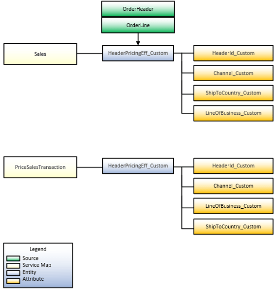

サービス・マッピングへの拡張可能フレックスフィールドの追加
拡張可能フレックスフィールドから価格設定に値をマップするサービス・マッピングを作成します。

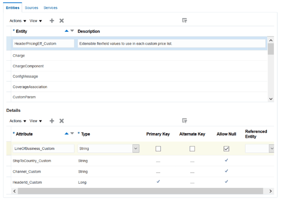

  4. エンティティを追加します。
    • 「サービス・マッピングの編集」ページのエンティティ・タブで、「処理」>「行の追加」をクリックし、値を設定します。
      属性
      Entity
      HeaderPricingEff_Custom
      説明
      custom価格表で使用する拡張可能フレックスフィールドの値を取得します。
    • 詳細領域で属性を追加し、「保存」をクリックします。
      属性
      タイプ
      主キー
      HeaderId_Custom
      Long
      チェック・マークが含まれます。
      Channel_Custom
      文字列
      チェック・マークは含まれません。
      ShipToCountry_Custom
      文字列
      チェック・マークは含まれません。
      LineOfBusiness_Custom
      文字列
      チェック・マークは含まれません。
      たとえば:
      サービス・マッピングの管理ページのエンティティ
    • 「サービス」をクリックし、値を含む「行」をクリックします。
      属性
      サービス
      PriceSalesTransaction
    • 詳細領域で、「アクション」をクリックし、「行の追加」をクリックして、値を設定します。
      エンティティ
      読込み
      書込み
      チェック・マークが含まれます。
      チェック・マークは含まれません。
      このステップでは、拡張可能フレックスフィールドから価格設定に値を送信するために使用するエンティティを関連付けます。

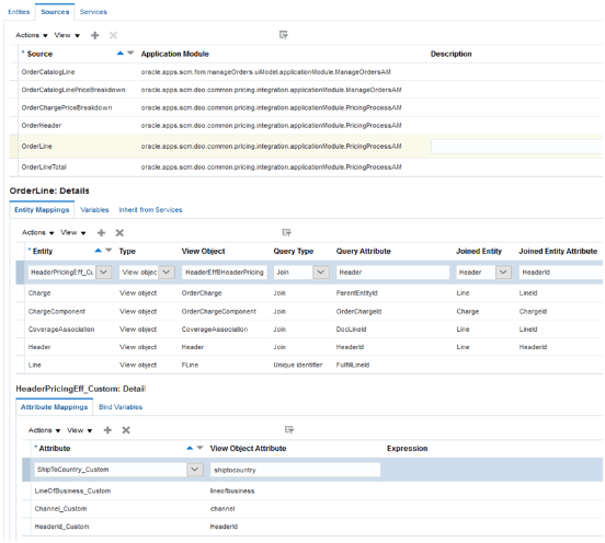

  5. ソースを作成します。
    • 「ソース」をクリックし、この値を含む「行」をクリックします。
      属性
      ソース
      OrderHeader
    • 「エンティティ・マッピング」タブで、「アクション」をクリックし、「行の追加」をクリックして値を設定し、「保存」をクリックします。
      属性
      Entity
      タイプ
      ビュー・オブジェクト
      ビュー・オブジェクト
      HeaderEffBHeaderPricingEffprivateVO
      この値は、10008_DOO_HEADERS_ADD_INFO.zipファイルの内容を調べたときに、このトピックで前にノートしたパブリック・ビュー・オブジェクトの名前と一致する必要があります。

    • ソース領域で、値を含む「行」をクリックします。
      属性
      ソース
      OrderLine
    • OrderLineの詳細領域で、「表示」をクリックし、「カラム」をクリックしてから、結合エンティティおよび結合エンティティ属性にチェック・マークを追加します。
      属性
      Entity
      タイプ
      ビュー・オブジェクト
      ビュー・オブジェクト
      問合せタイプ
      結合
      問合せ属性
      HeaderId
      結合エンティティ
      ヘッダー
      結合エンティティを設定する前に、行をリフレッシュする必要がある場合があります。 リフレッシュするには、行からステップ・アウトします。 保存をクリックし、エラー・ダイアログを取り消して、結合エンティティを設定することもできます。
      結合エンティティ属性
      HeaderId
      このステップでは、パブリック・ビュー・オブジェクトの拡張可能フレックスフィールド属性をマップします。 Order Managementがオーダー明細の明細数量または出荷属性を更新したときにOrder Managementが価格設定に送信するパブリック・ビュー・オブジェクトから拡張可能フレックスフィールド値を読み取るように、価格設定を構成します。

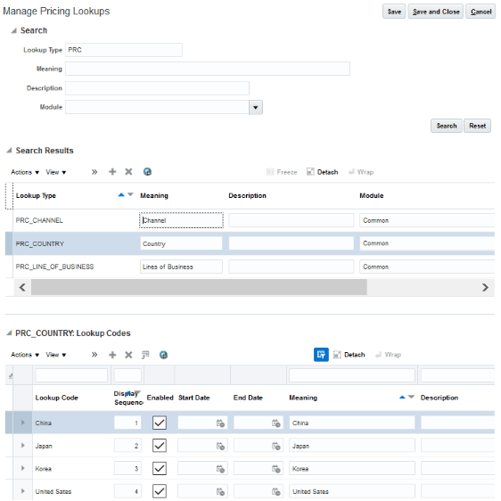

価格設定参照の作成
作成した参照を次に示します。 オーダー入力スペシャリストは、これらを使用して属性値を設定します。
オーダー入力スペシャリストが属性値の設定に使用する参照
参照を作成します。
  1. 「設定および保守」作業領域に移動してから、タスクに移動します:
    • オファリング: オーダー管理
    • 機能領域: 価格設定
    • タスク: 価格設定参照の管理
  2. 「価格設定参照の管理」ページの検索結果で、「処理」→「新規」をクリックし、ルックアップを作成して「保存」をクリックします。
    属性
    意味
    参照タイプ
    PRC_COUNTRY
    Meaning
    モジュール
    共通
  3. 参照コード領域で、「処理」>「新規」をクリックし、国の参照コードを作成して、「保存」をクリックします。
    参照コード
    表示順序
    意味
    中国
    1
    中国
    日本
    2
    日本
    韓国
    3
    韓国
    アメリカ合衆国
    4
    アメリカ合衆国
    表示順序は、オーダー入力スペシャリストが出荷先国属性を設定するときに、Order Managementで国を表示するために使用する順序を決定します。 国は任意の順序で表示できます。 この例では、表示順序を使用して、国をアルファベット順に表示します。

      ドメイン
      参照: PRC_COUNTRY
      ヒント: リスト内の品目をフィルタするには、PRCなどの最初の数文字を入力してから、キーボードのEnterキーを押します。
      このステップの条件によって、拡張可能フレックスフィールドHeaderPricingEff_CustomのShiptoCountry_Custom属性が、PRC_COUNTRY参照でオーダー・エントリ・スペシャリストが設定した値に設定されます

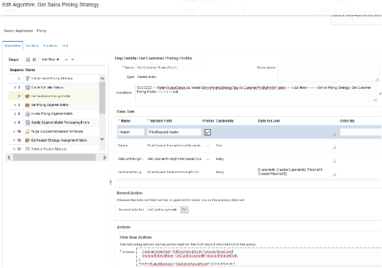

  1. 「価格設定構成」で「タスク」>「アルゴリズムの管理」をクリックします。
  2. 「アルゴリズムの管理」ページで、バージョン1などの価格設定アルゴリズムの公開バージョンを選択します。
    属性
    名前
    販売価格戦略の取得
  3. 「処理」>「バージョンの作成」をクリックし、ページがバージョン2などの進行中のバージョンが表示されるまで待ちます。
  4. 進行中バージョンを開きます。
  5. 「アルゴリズムの編集」ページのアルゴリズム・タブで、ステップ4、「顧客価格設定プロファイルの取得」をクリックします。
  6. ステップ詳細領域で、条件ウィンドウのすべてのコードを削除します。
  7. このコードを条件ウィンドウに追加します。
    'SUCCESS' == Param.OutputStatus && Header.DerivePricingStrategyFlag && Header.PricingStrategyId == null  && Header.PricingSegmentCode == null && CustomerPricingProfile?.size() == 0 && finer('-------- Derive Pricing Strategy: Get Customer Pricing Profile --------') == null
    このコードは、付加フレックスフィールド属性の値をサービス・データ・オブジェクトに追加します。
  8. First Row Actions領域で、])の直後にこの行を追加します。
    Header.PricingStrategyId = CustomerPricingProfile?.AttributeNumber1
    改訂したコードがこのコードと一致していることを確認してください。
    finest('test customer Pricing profile - on First rows')
    CustomerPricingProfile.insert([
        CostToServeCode: GetCustPricingProfile.CostToServeCode,
        CustomerPricingProfileId: getNextId(),
        CustomerRatingCode: GetCustPricingProfile.CustomerRatingCode,
        CustomerSizeCode : GetCustPricingProfile.CustomerSizeCode,
        CustomerValueCode: GetCustPricingProfile.CustomerValueCode,
        RevenuePotentialCode: GetCustPricingProfile.RevenuePotentialCode

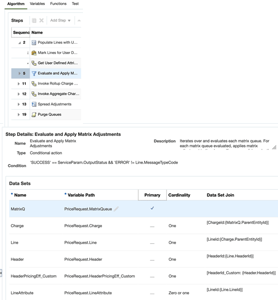

この変更によって、価格表に調整マトリックスを定義したときに、このトピックで前に指定した拡張可能フレックスフィールドの属性値、および割引リスト内の調整マトリックスを参照するデータ・セットが追加されます。
  1. 「アルゴリズムの管理」ページで、この価格設定アルゴリズムの公開済バージョン(バージョン1など)を選択します。
    属性
    名前
    Apply Matrices
  2. 「処理」>「バージョンの作成」をクリックし、ページがバージョン2などの進行中のバージョンが表示されるまで待ちます。
  3. 進行中バージョンを開きます。
  4. 「アルゴリズムの編集」ページのアルゴリズム・タブで、マトリックス調整の評価および適用ステップをクリックします。
    複数のステップを展開する必要がある場合があります。
  5. ステップ詳細領域のデータ・セット領域で、この値を含む「行」をクリックします。
    属性
    名前
    ヘッダー
  6. データ・セット領域で、「行の追加」をクリックし、値を設定します。
    属性
    名前
    変数パス
    PriceRequest.HeaderPricingEff_Custom
    カーディナリティ
    0または1つ
