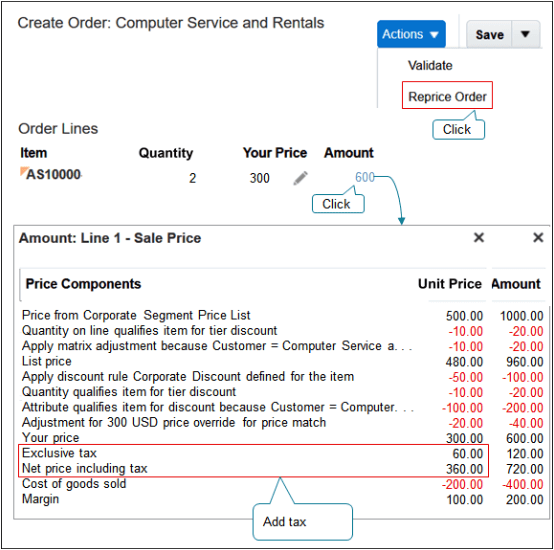

この例では、Order Management作業領域で販売オーダーの価格を再設定し、何が起きるかを確認します。
ノート
「処理」>「オーダーの価格再設定」をクリックします。
「合計」をクリックします。
内訳にExclusive taxの明細が含まれ、税金がネット価格に追加されたことを確認します。 この税金は、品目のマージンの計算専用であるため、マージンには影響しません。

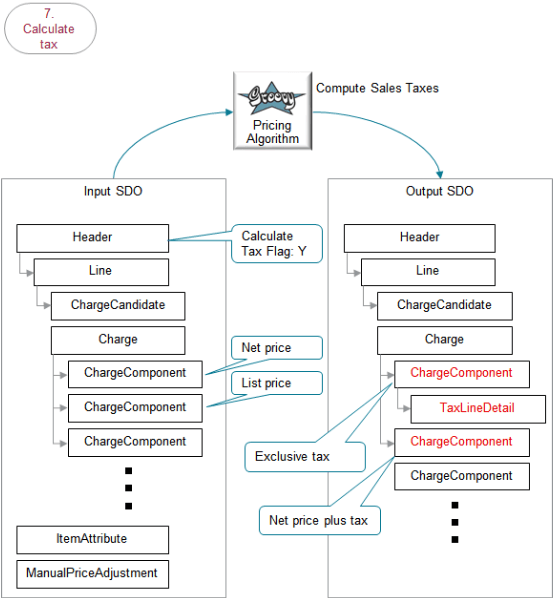

ここにSDOがあります。
ノート
請求書価格の取得ステップの出力SDOは、入力SDOを提供します。
ヘッダーのCalculateTaxFlag属性にYが含まれています。 このステップでは、CalculateTaxFlagにYが含まれる場合にのみ税金が計算されます。 たとえば、Order Managementのオーダー明細の数量属性に0が含まれる場合、Order ManagementではCalculateTaxFlagがNに設定され、価格設定ではこのステップがスキップされます。
このアルゴリズムは、入力SDOのオーダー明細の手数料および手数料コンポーネントを使用して税金を計算します。
入力SDOの手数料コンポーネントには、正価と定価が含まれます。
出力SDOのTaxLineDetailエンティティには、販売オーダーの税金詳細が格納されます。
3つの大きなドットは、ChargeComponentsの可能性が高いことを示しています。 このディスカッションには関係がないため、ダイアグラムには含まれません。

次に、SDOの属性の詳細を示します。
エンティティ |
入力SDOの属性 |
出力SDOの属性 |
ChargeComponent(外税の場合) (TaxLineDetailの親) |
外税は1つのみであるため、出力SDOには外税用のChargeComponentが1つのみ含まれます。 単価は税額です。 |
TaxLineDetail |
ChargeComponent(正価+税) (TaxLineDetailの下) |
単価には、正価300と税金60を加算した値が含まれます。 拡張金額は、数量2に単価360を乗算した値で、720.00と等しくなります。 |
ノート
販売オーダーに外税が含まれている場合は、このアルゴリズムによって、外税用に1つの手数料コンポーネントが作成され、正味価格に税を加算して別のコンポーネントが作成されます。
販売オーダーに内税と外税が含まれる場合、このアルゴリズムでは、外税用に1つの手数料コンポーネント、内税用にもう1つの手数料コンポーネント、および正価と税金用に別の手数料コンポーネントを作成します。
