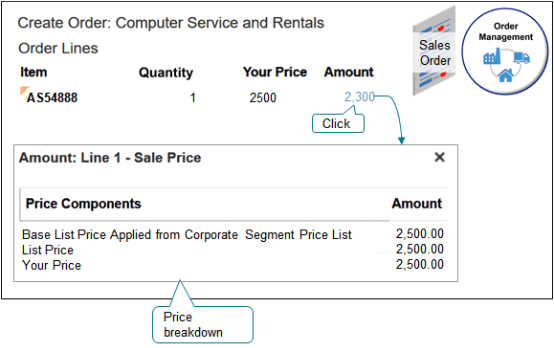

販売価格の横にある2,500をクリックし、価格の詳細を確認します。
追加の横にある2,500をクリックし、「金額販売価格」ダイアログで価格の詳細を確認し、「追加」をクリックします。
Order Managementに金額ダイアログが表示されます。 このダイアログに売上原価を追加する必要があるとします。
ページ上部の合計の横にある2,500をクリックし、合計ダイアログで価格詳細を確認します。

Order Managementにサインインし、販売オーダーを作成し、顧客を指定して、オーダー明細を追加します。
オーダー明細で、金額列の「リンク」をクリックします。
金額ダイアログに価格内訳が表示されます。
金額ダイアログに、「価格設定結果プレゼンテーションの管理」ページで指定した価格要素が表示されることを確認します。

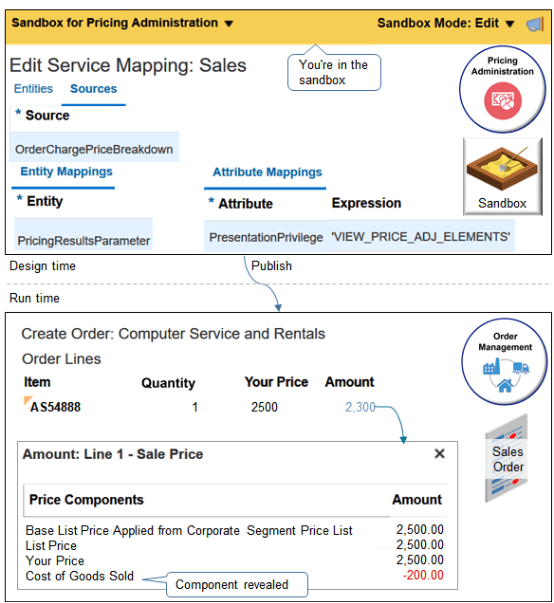

サービス・マッピングの編集
販売サービス・マッピングを編集して、Order Managementでオーダー明細の価格内訳に原価とマージンが表示されるようにします。

「サービス・マッピングの編集」ページで、「ソース」をクリックし、ソース列にOrderChargePriceBreakdownを含む「行」をクリックします。
「エンティティ・マッピング」タブで、エンティティ列にPricingResultsParameterが含まれる「行」をクリックします。
Attribute Mappings(属性マッピング)領域で、事前定義済マッピングを確認します。
属性
式
説明
PresentationPrivilege
'VIEW_PRICE_ADJ_ELEMENTS'
オーダー入力スペシャリストが価格内訳を表示する場合に、価格調整要素のみを表示するように指定します。
ResultPresentationCode
'QP_SALES_PRICE_BREAKDOWN'
価格内訳を表示するときにQP_SALES_PRICE_BREAKDOWN価格設定結果の表示を使用することを指定します。
値を設定します。
属性
式
説明
'VIEW_ALL_PRICE_ELEMENTS'
オーダー入力スペシャリストが価格内訳を表示するときに、原価およびマージン詳細を含むすべての価格調整要素を表示するように指定します。
